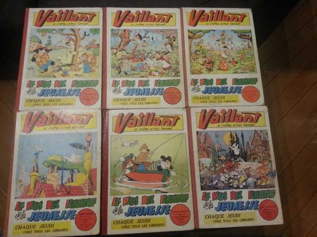

Blek a écrit :nano a écrit :C'est probant
J'ai pas compris par contre "réparer les déchirures au papier Japon"
Et en moyenne pour restaurer un exemplaire, il faut compter combien de temps?
Enfin il me semble que la 1ere photo montre 7 vaillant. 6 sur la photos des restaurés. Tu en as bousillé 1?
Non celui la est rangé ailleurs
J'ai eu la flemme d'aller le chercher
En fait les réparation au papier japon permettent de réparer les déchirures sur des pages
Il existe en différent grammage et est ultra fin
Tu en coupe une petite bande tu encolles sur la déchirure et une fois sec c'est quasi transparent et ta feuille est réparée.
C'est comme du scotch transparent mais ça fait moins cochon
C'est beaucoup utilisé pour la restauration de livres
Ah OK, ça n'a rien à voir avec les papiers Japon des 1er tirage en littérature qui sont vachement épais, couleurs sable et parcheminé.
Je connaissais pas...Merci

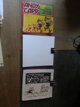

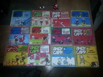

Sinon dernièrement j'ai récup des vieilles reliures italienne d'un perso de BD que j'adore : Andy Capp
Une quinzaines de reliures au total (ou plutôt ce qu'il en restait)
Les reliures la aussi étaient à moitié déglingo, couvertures arrachées et irréparables...
Trop de manques...
Par contre dans tout ce fourbi certains albums étaient complets et il m'en manque peu pour finir la série donc je me dis que je peux essayer de les récupérer car pas facile à trouver.
Ca date des années 70...
Je commence à réordonner les feuilles et j'isole les albums complets qui me manquent (une dizaine environ)

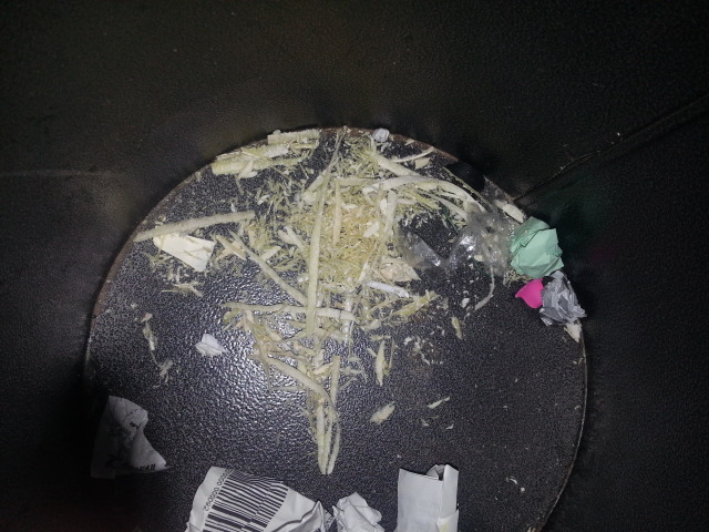

Je commence le nettoyage des feuilles avec suppression des résidus de colle à la lame de rasoir (J'innove
Ca me fait plein de gros beurk dans la poubelle

Je fais ça pour la dizaine d'albums (une grosse heure de taf en regardant mon match de foot
Ca donne un truc comme ça
Les feuilles sont pretes

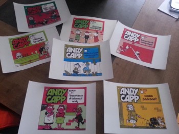

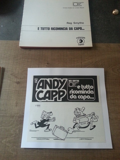

Ensuite se pose le problème de la couv car je ne les ai pas...
Tentative de récup de vieux dessins sur les chutes des autres albums incomplets mais ça ne me plait pas car c'est du noir et blanc
Je cherche les images sur le net des vraies couv et je fait un essai avec impression laser sur un papier un peu plus épais.
La c'est mieux alors je me lâche

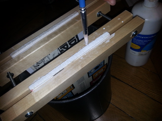

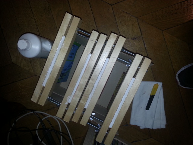

J'ai maintenant tout ce qu'il me faut et la je ressort mon matos maison
Ici j'innove à la scie à métaux
C'est le grecquage
Ca permet de créer des petites entailles pour que la colle prenne mieux (vous avez déjà du remarquer ces entailles sur des dos de BD dépouillées)
Ensuite on encolle
Et on laisse sécher la nuit

Mes albums sont terminés et bien solides
Me reste encore à terminer les dos et pour le moment je réfléchis encore

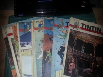

Je vais d'ailleurs me lancer la dedans car j'ai récup les fascicules du journal de tntin N°4 français qui sont eux même issus de leur reliure d'origine
Je n'ai que les fascicules et pas du tout de restes de la reliure carton d'origine; juste les fascicules
Le premier job va être de voir s'il ne faut pas restaurer un peu au papier japon et puis de coudre les fascicules pour avoir un truc compact et solide

Une dernière petite image de mes reliures Vaillant (preque neuves
) avant de les ranger.
Juste pour le plaisir

Dans ce cas moi ce que je ferai c'est voir si tu peux séparer les fascicules un par un dans un premier temps.
Puis toujours pareil : les nettoyer des résidus de colle et de réparer ceux qui sont déchirés pour avoir ton lot de fascicules bien propre.
Ensuite un premier encollage en bloc avec un outil comme j'ai montré plus haut avec mes tasseaux pour avoir un bloc cahier compact et uni.
