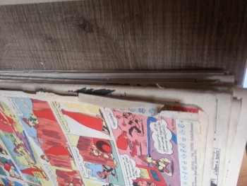

Voila ce que j'ai récupéré
Les reliures étaient toutes déboîtées et les pages à moitié arrachées et volantes :zidane:
C'était pas jojo et ces reliures étaient destinées à la benne tellement leur état était pitoyable

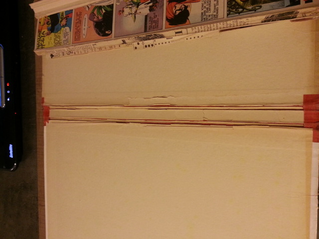

On commence par la restauration de la couverture
J'ai pas retrouvé toutes les photos des étapes intermédiaires :sifl:
En gros renforcement avec des bandes de papier peint "à peindre" et utilisation de la gomme pour effacer les gribouillis qui avaient été faits au crayon de couleurs
Les couv retrouvent un bel aspect et leur soliditée

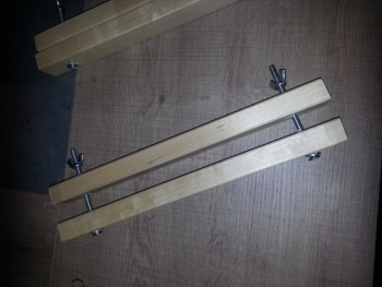

Je me suis fabriqué des outils pour faciliter l’encollage des cahiers
C'est facile à faire avec des vieux tasseau d'un lit ikea :D et des vis papillon achetées par 12 chez casto
Ca permet de bien maintenir l'ensemble avant encollage
Puis on encolle le cahier (Ici c'est sur une autre bd mais c'est la même principe (J'ai perdi les photos d'encollage des vaillant :ane: )
Et on laisse sécher une nuit entière

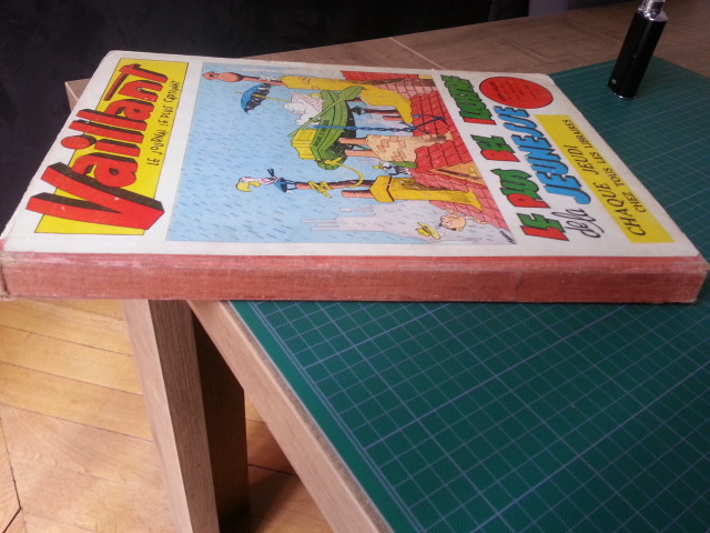

Pour finir on ré emboîte le tout et on laisse sécher sous presse
Au final on obtient ça c'est à dire un bouquin bien solide :love1:
Re: Mes bricolages à moi
Les 6 reliures sont maintenant complètes et bien solides
