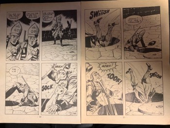

Je me suis donc attaqué à une des aventures que j 'aime beaucoup car elle m 'avait marqué étant enfant (une des rares aventures de Blek dont je me souviens ): "Les Mystères de Boston" avec le fameux "OCCULTISCAPHE" , espèce de sous-marin avant l 'heure . Magnifique .
Grand plaisir que de scanner et nettoyer ces planches . Jusqu'au la planche 32 .
Car à partir de la 33 , le papier à drastiquement changé en qualité et tente .
Cela prouve qu'à l 'époque ce type d'album était imprimé sur du tout venant .
Planche 32 et 33 cote à cote. C 'est le cas de le dire , il n 'y a pas photo !! :prie:

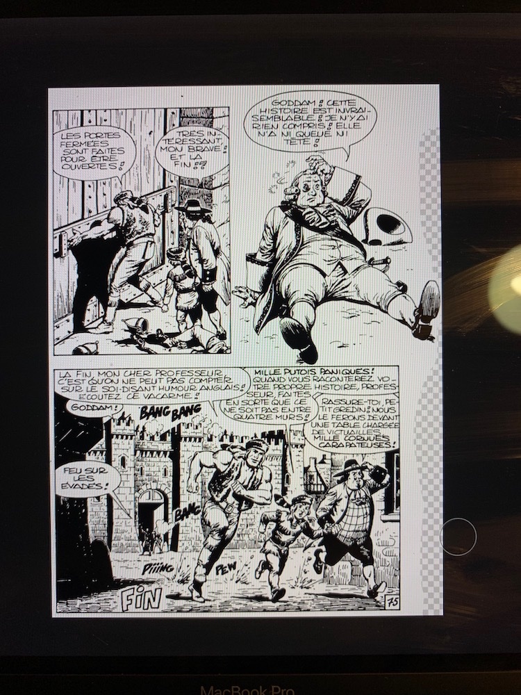

Voici ma technique , qui n'est pas vraiment conventionnel pour les puriste , mais qui me va tout à fait .
je trouve le résultat tout à fait satisfaisant.
Tout d 'abord , je travail sous OSX , donc sous Mac.
Aprés le Scan en 1200 ppp , j 'utilise le logiciel maison "Aperçu" pour faire un premier nettoyage en jouant sur les contrastes. (voir photo 0 )
Aprés pour ce qui nettoyage plus fin voir carrément des rajouts au manque de l 'impression originale , j 'utilise "Pixelmator".
Avec "la gomme", dont on peut régler le diamètre en fonction de ce que l 'on doit effacer, je surligne les tache et autres points. (voir photo 1)
Une fois toutes les imperfections gommées, on prend l 'outils "Gomme magique" (celle ci vous permet de couvrir la zone .
Cette zone s 'arrêtera sur les trait noir. Il faut faire attention à ne pas couvrir trop en % (c'est l 'action d'agrandir avec la gomme magique), pour ne pas effacer des traits de l 'artiste. (voir photo 2)
Voilà tout est défini pour conclure le nettoyage sur les zones blanches.
Et comme on parle du blanc , on sélectionne le pot de peinture en ayant pris soins de sélection le blanc (cela met déjà arrivé de prendre le noir et boum , on recommence). Et on agrandi à 100% , cela aura pour action de couvrir tout les zone que vous venez d 'effacer sur l 'ensemble de la planche ou case. (voir photo 3)
Cette opération peut être faite sur les zone en noir , mais j 'avoue que je le fais rarement car le réglage des contrastes au début de l 'opération suffit à lui même.
Une opération d 'impression sur papier conventionnel me permet aprés de voir les différentes reprise qui 'aurait échappé.
Voilà , j 'espère avoir répondu aux interrogations de l 'ami Thomas !!! :bye:

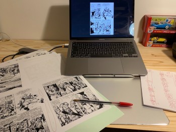

Petite alternative aux scans er nettoyage des planches .
J 'ai imprimé l 'ensemble des aventures que j 'ai déjà réalisé sur papier standard 75g.
Et ceux afin de vérifier avec du recul les défaut passaient sous les radars .
Travail fastidieux mais indispensable afin d 'avoir quelle que chose de propre.
Chaque page est scrutée et j'entoure les défauts éventuelles .
Je reprends ensuite la planche afin de rectifier le défaut.
