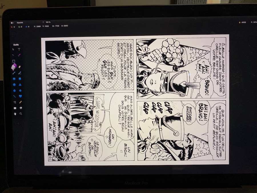

Je suis en train de finir le nettoyage des dernières planches de mon premier album "Big Georges" KIWI 400 dernier blek publier par MITTON.
Voici une idée du travail de nettoyage faire sur ce projet .
Vous pouvez constater qu'il n 'y a pas énormément de différence entre l 'image 2 et 3 , c 'est en fait que l 'impression sur le papier de l 'époque fait endorment de petit points noir dans l 'ensemble des surfaces blanches du coup le nettoyage par couleur blanche est fondamental.

Tu fais avec quel logiciel pour le nettoyage ?
Je travail avec un MAC , du coup j 'utilise Pixelmator

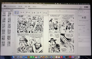

Aprés le Nettoyage ( et c 'est pas fini de ce coté là ) , mise en forme des différents cahiers que vont constituer l 'album.
Pour ce faire , j 'utilise depuis pas mal d 'année Swift Publisher 3.
Comme vous pouvez le voir sur le prise d 'écran ci dessous, je rassemble des pages par paquet de 12 planches et les réunies dans une suite déposé sur 3 pages A4 (A3 sur des versions plus grandes).
Une fois toutes les vus misent en place , je fais à la fois une sauvegarde de la version Swift Publisher mais aussi une version PDF .
C 'est dernière qu va me permettre de faire une première impression sur papier standard afin de vérifier les position mais surtout contrôler que toutes les imperfection du au Scan sont bien tous éliminées.
Comme vous pouvez le constater sur la photo ci dessous , ce n 'est pas forcement le cas .
D'ou l 'intérêt de la sauvegarde de la version Swift Publisher , cela permet de reprendre que les planches nouvellement nettoyées.

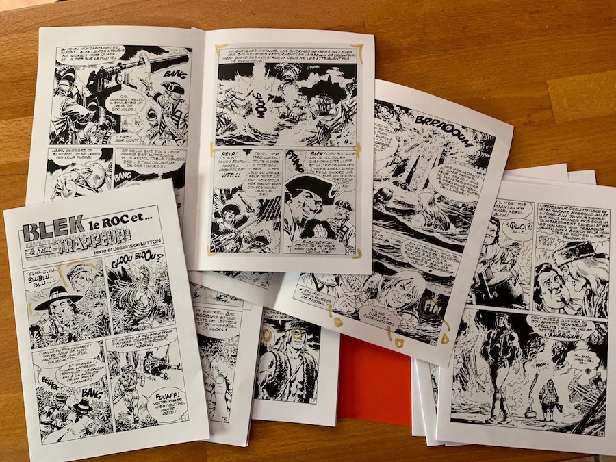

Aujourd'hui , test d'impressions en Laser sur Canson 200g en format A5.
Bon le format A5 est parfait , il permet de conserver le coté petit Format qui est tout de même la signature de ces albums.
L 'impression laser est vraiment top et donne un rendu vraiment bien .
La marche arrière pour mon projet , c 'est qu'il faut que je passe sur un grammage de papier plus léger.
En effet le 200g , que j 'ai l 'habitude d 'utiliser sur des format plus grand , ne convient réellement pas pour celui-ci .
Les 200g associé avec le format A5 rend l 'ensemble rigide et les pages impossibles à tourner.
Donc je pense que je vais revoir ma copie avec un 160g de qualité identique .

Ça confirme mon impression sur le format.
Superbe boulot, je suis admiratif

Sur une A4, tu as placé 4 images A5. Tu maitrises pour les concordances des pages
160g, j'ai des doutes mais tu verras à l'usage
