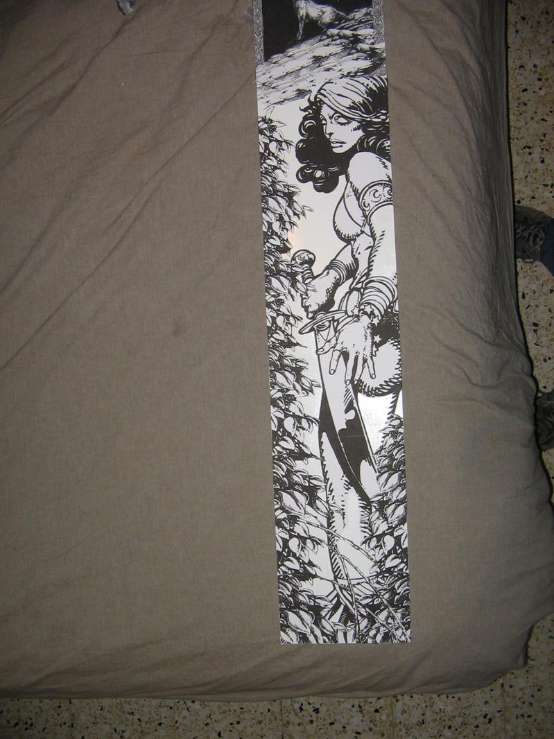

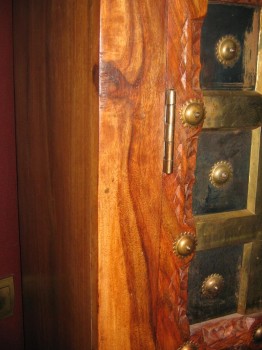

Message par faithnomore » sam. 03 janv. 2015, 14:32
fixé, gonds recouvert, film plastique et contour finit.
Bon, faut que je trouve un autre truc à faire maintenant...

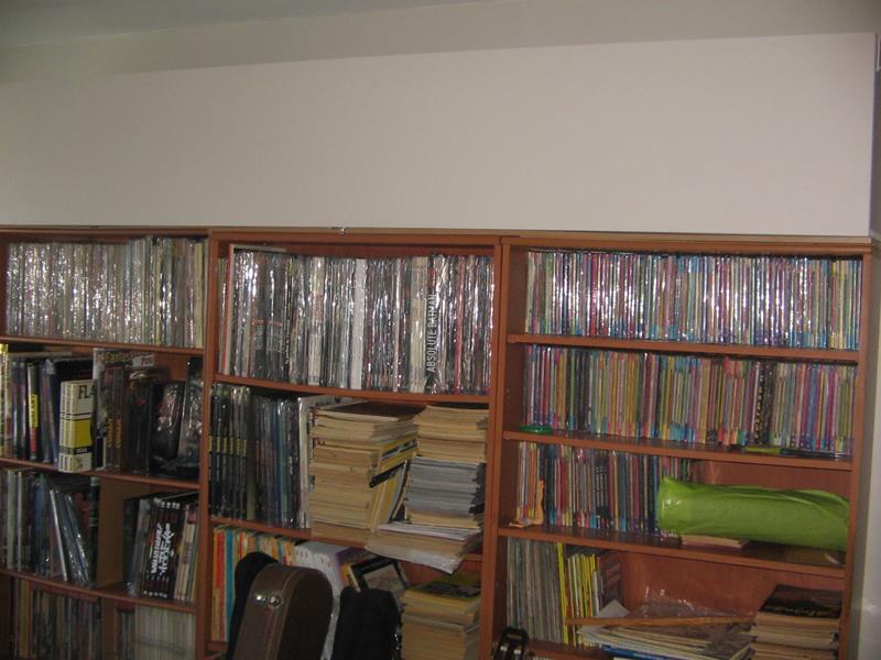

Je relance ce sujet à propos des étagères Billy qui plient. Depuis que j'ai des .80 cm, elles plient. J'ai vu que certains ont mis des tasseaux. Quelle est votre méthode pour fixer ces tasseaux, , une baguette sur le fond en horizontal (ma préférence car plus facile) ou une planche en verticale. Si vous aviez des photos à montrer ce serait vraiment sympa. Merci.

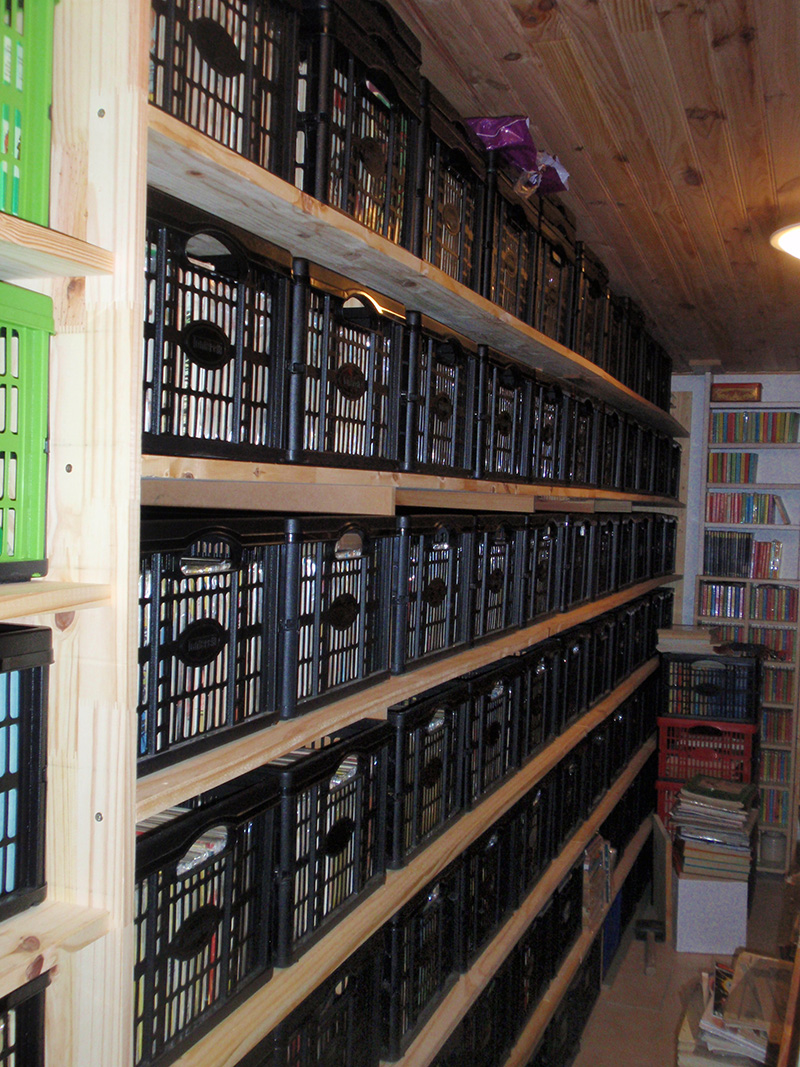

Je viens de réaménager la plus grosse partie de mon annexe à BD. Ma bibliothèque pour les caisses de petits formats fait 4 m de large sur 0,50 m en profondeur (contre 2 m de large sur 1 m de profondeur avant, ce qui m'obligeait à sortir une caisse pour accéder à celle derrière).
Comme mes tablettes sont des planches de 2 mètres de long et que j'aurais perdu de quoi ranger une caisse à chaque niveau (sept caisses en tout quand même, soit environ 7 mètres linéaires et un millier de pf), j'ai mis les planches bout à bout au lieu de cloisonner à deux mètres. Du coup, j'ai mis des entretoises (ce que vous nommez tasseaux) selon le procédé expliqué par Jean-Louis (en moins raffiné, je vise surtout le fonctionnel). La distance moyenne entre chaque entretoise à chaque niveau est de 70 cm (la largeur de deux caisses).

datadox a écrit :Je viens de réaménager la plus grosse partie de mon annexe à BD. Ma bibliothèque pour les caisses de petits formats fait 4 m de large sur 0,50 m en profondeur (contre 2 m de large sur 1 m de profondeur avant, ce qui m'obligeait à sortir une caisse pour accéder à celle derrière).
Tu aurais pas une photo de d'une entretoise.
Merci à Jean Louis pour ses précisions.
C'est tout bête, vraiment. Voici une photo d'ensemble (il y a encore un peu de désordre, je n'ai pas fini de tout ranger) et quelques exemples.
Le morceau de lambris qui consolide la jonction entre deux planches de 2 mètres n'est pas visible de dessus. Au fond, elles reposent sur un morceau de liteau vissé à une plaque elle-même vissée aux tablettes par derrière.
Plus que 51 Arédit / Artima [et 122 Filles] [hors rebrochages] sur 12.247

Je vois bien comment faire avec tes photos. Coupes-tu toi-même les planches ? C'est au minimètre près, il ne faut pas râter la coupure.

reedff a écrit :Je vois bien comment faire avec tes photos. Coupes-tu toi-même les planches ? C'est au minimètre près, il ne faut pas râter la coupure.
Oui, je fais mes coupes moi-même avec une bonne scie sauteuse. Au millimètre près quand même pas, mais il faut essayer de faire une coupe la plus droite possible (il faut bien sûr tracer le trait de coupe au préalable). Certaines enseignes de bricolage peuvent aussi te faire la coupe. Il faut aussi tenir compte de l'épaisseur de la coupe, qui peut aller jusqu'à quelques mm sur les grosses scies à ruban.
