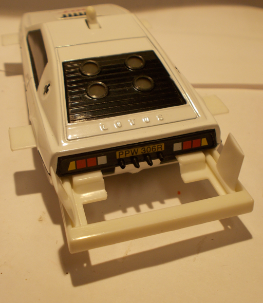

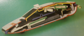

Si un modèle était pourvu de mécanismes spéciaux, un plan de coupe permettait d'examiner leur conception (ici, la Lotus Esprit de James Bond) :

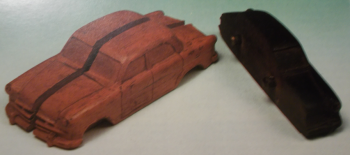

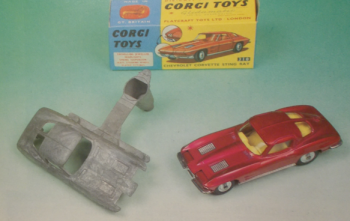

Quand un prototype avait été accepté, sa carrosserie était taillée en bois de tilleul, généralement à l'échelle 1/11e au début, et moins par la suite :

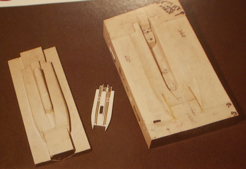

Ensuite venait la fabrication des moules 'mères' en résine :

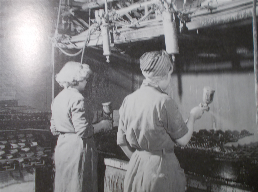

L'atelier peinture. Peinture des carrosseries posées sur des grilles. Au cours du travail, les grilles étaient orientées différemment pour pouvoir peindre sous plusieurs angles. Au fond des hottes s'écoulait un rideau d'eau, qui attirait et entraînait les vapeurs de peinture :
Peinture des détails.
Là, chaque ouvrière avait devant elle une hotte aspirante qui aspirait les vapeurs de peinture, et tenait dans la main un pistolet à peinture :

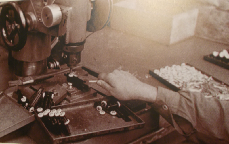

Le sertissage des axes de roues :

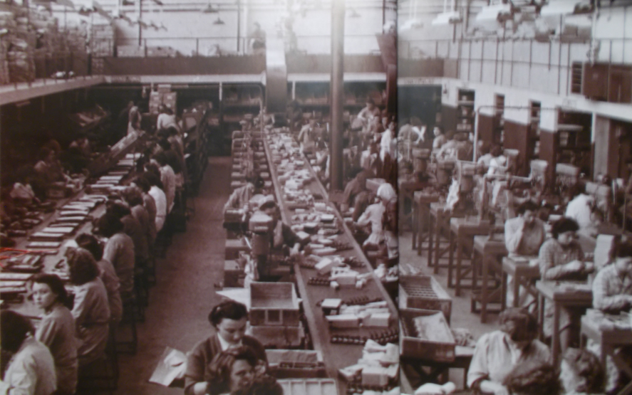

A la grande époque, Corgi avait dans son usine de Swansea 3500 employés, en majorité écrasante des femmes ; car les phallocrates rétrogrades de l'époque pensaient que les femmes avaient plus d'habileté manuelle et plus de dextérité que les hommes :wink: . Ceux-ci étaient employés pour les travaux de force (manutention des approvisionnements et des expéditions) et pénibles (fonderie).
Vue de l'atelier d'assemblage chez Corgi Toys :

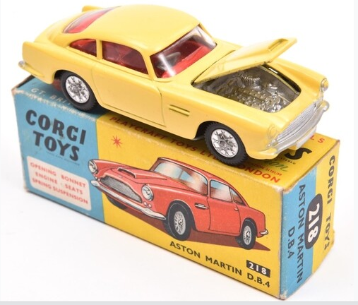

HISTOIRE DE L'ASTON MARTIN DB5 James Bond 007 CORGI TOYS
En septembre 1964 sortit le film Goldfinger. C'est le troisième film de James Bond, avec Sean Connery (les deux premiers sont Dr No et Bons baisers de Russie), film dans lequel apparaît une extraordinaire voiture bourrée de gadgets, une Aston Martin DB5.
Chez Corgi, malgré l'opportunité évidente de sortir la DB5 en modèle réduit, le directeur Howard Fairbarn refusa de le faire, arguant que ce serait trop compliqué à concevoir et à fabriquer.
Trois mois plus tard, devant le succès persistant du film, il changea d'avis, et ordonna de mettre tous les moyens disponibles pour sortir leur DB5 Corgi Toys le plus vite possible.
Vu l'urgence pressante, Marcel Van Cleemput, le chef designer en charge du développement, décida de modifier la DB4 déjà au catalogue Corgi, et de lui adjoindre trois des gadgets du film : le siège éjectable, le volet blindé à l'arrière et les mitrailleuses rétractables à l'avant. Cela allait être la C261 au 1/46e.
Ci-dessous, la DB4 et la DB5 (remarquez la forme différente des phares) :
Tim Richards, qui avait reçu une formation en école d'arts, fut chargé de modeler les prototypes de figurines en plasticine. C'est lui qui eut aussi pour tâche de modifier le moule de la DB4. Le temps était compté, pas question de suivre le processus habituel (que j'ai décrit à la page précédente) ; il devait très vite préparer le moule en résine de la DB5.
(Incidemment, c'est aussi lui qui modela les figurines originelles de Daktari).
John Marshall avait été engagé comme maquettiste en 1961. Très vite, il se fit remarquer du grand patron Philipp Ullmann par son esprit inventif, et il fut tout naturellement chargé de concevoir les mécanismes internes de la DB5.
Il se mit à l’œuvre, et commença par découper une ouverture dans le toit d'une DB4. Après avoir pendant une semaine conçu plusieurs versions successives et défectueuses du mécanisme d'éjection, il avait finalement abouti à ce que nous connaissons. Il se chargea tout aussi bien du reste des gadgets. Son travail donna lieu au dépôt de pas moins de sept brevets d'invention.
Il gagna ainsi ses galons définitifs de concepteur de mécanismes spéciaux, et nous le retrouverons d'ailleurs les années suivantes comme maître d’œuvre de la conception interne de la plupart des modèles réduits Corgi à gadgets (la Batmobile, la voiture Uncle, la Green Hornet, la Chitty Chitty Bang Bang...).
Pour la DB5, comme il fallait convaincre les décideurs de Corgi de la robustesse suffisante de son siège éjecteur, John Marshall construisit un banc-test avec un petit moteur électrique et quelques cames. Le mécanisme appuyait sur le toit pour le refermer, puis appuyait ensuite sur la tirette de déclenchement de l'éjecteur. Le cycle mettait 15 secondes à s'effectuer.
Il put s'effectuer 20410 fois avec succès, avant qu'une pièce finalement ne cède :

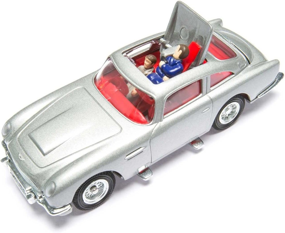

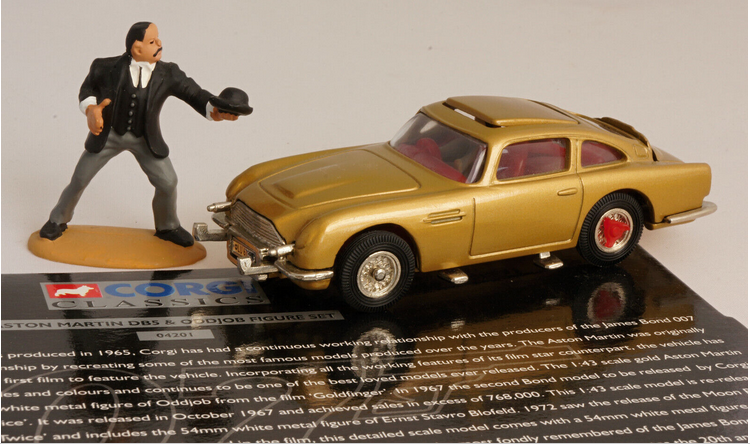

La voiture, peinte de couleur or, et non pas couleur argent comme dans le film (pour mieux la distinguer du métal brut), fut emballée dans une boite joliment illustrée, avec des 'instructions secrètes', et fut lancée en octobre 1965 :
Ce fut un extraordinaire succès, il s'en vendit 750 000 dans les derniers mois de 1965. Corgi avait doublé sa production pour pouvoir en fabriquer 10 000 par jour, avec ses 28 pièces détachées assemblées à la main ; et même en engageant quantité d'employés temporaires, malgré cela Corgi eut beaucoup de mal à satisfaire la demande.

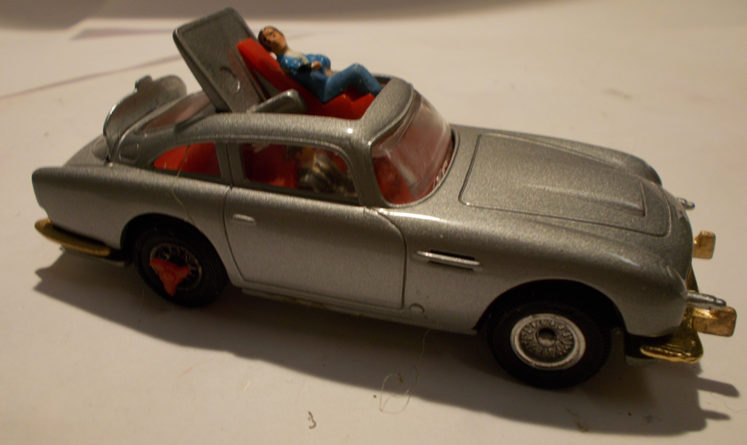

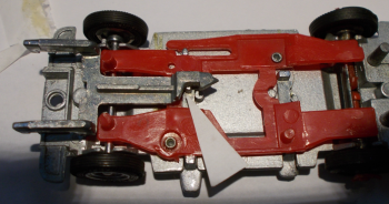

FONCTIONNEMENT DES GADGETS DE L'ASTON MARTIN DB5 James Bond 007 CORGI TOYS
Avant de passer au remontage, je vais expliquer le fonctionnement des différents gadgets de la DB5.
Comme je suis un technicien dans l'âme, j'ai toujours pensé qu'il était des plus intéressants de savoir comment fonctionne un mécanisme quel qu'il soit (humains compris :wink: ). D'ailleurs, qu'est-ce que j'ai pu casser comme jouets, en les démontant pour chercher comment ils fonctionnaient, quand j'étais petit... :arfl:
Donc se livrer à du rétro-engineering permet d'apprendre comment produire tel ou tel résultat.
C'est parti !

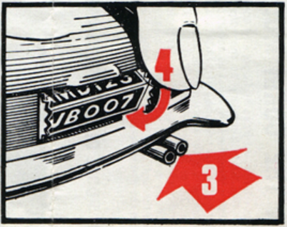

Les plaques d'immatriculation pivotantes ne posent aucune difficulté, ni en conception, ni en fonctionnement.
Ce sont des tambours à trois facettes qui pivotent sur des axes en les actionnant du bout d'un ongle sur une couronnes à picots :

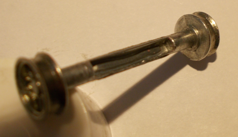

Les crève-pneus non plus ; ce sont des axes en zamac moulé qui ont été percés pour pouvoir y insérer les tiges de crève-pneus en nylon rouge :
DB1 hélice b.png (113.3 Kio) Vu 1435 fois
D'ailleurs, pour faire des économies les crève-pneus ont été supprimés sur la C270 vers fin 1976, et les axes de roues arrières n'étaient plus percés :

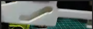

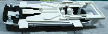

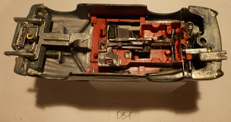

Bon, maintenant voyons la catapulte du siège éjectable. Comme on peut le constater ci-dessous (haut de la photo), la catapulte est constitués essentiellement d'un bras en T à la base duquel figure le siège passager. Le mouvement est produit par un ressort papillon dont la fonction est de relever le bras.
Comme presque tous les mécanismes chez Corgi, leur état naturel est d'être déployés, et un blocage les tient repliés ; l'action de déblocage fait se déployer le mécanisme.
Les lames métalliques que l'on aperçoit ont une double fonction : la première de servir de ressort pour repousser le pot d'échappement une fois qu'il a fait son office de commande (voir plus bas), et la deuxième de garder sur place la base du T de la catapulte dans son logement prévu .

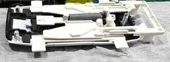

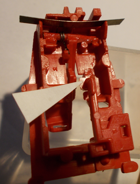

En bas de la photo ci-dessus, nous apercevons une pièce qui vient se clipser au bas de l'habitacle, et un méplat sur le bras qui la prolonge sert de blocage à celui de la catapulte ; s'il est clipsé sur l'habitacle, il dispose toutefois d'un jeu latéral qui lui permet de bloquer ou débloquer à volonté le bras catapulte :
Sur cette vue par dessous l'habitacle, la flèche indique le méplat situé sur le bord du bras de blocage, qui viendra bloquer le bras catapulte.
Ci-dessus, la flèche indique le téton situé à l'extrémité de la tirette de commande (actionné en poussant la tirette de commande) qui pousse à son tour la pièce de blocage, laquelle est l'intermédiaire entre la tirette et le bras de catapulte.
Quand on referme le toit, il pousse sur le bras catapulte dont le méplat de blocage vient glisser sur le bras de blocage, ce qui pousse de côté la base du bras de blocage, qui s'en vient repousser la tirette de commande en position sortie.

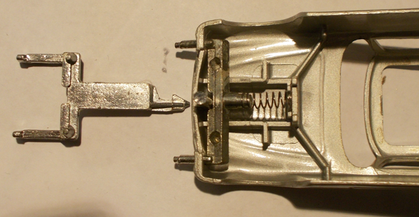

Les mitrailleuses.
Les mitrailleuses sont logées sur une pièce en Y dont la base est équipée d'un ressort en compression.
Ci-dessous, à gauches les bossoirs de pare-chocs, à droite les mitrailleuses.
Sur la traverse qui relie les mitrailleuses, il y a deux trous ; dans ces trous viennent s'engager deux tétons situés sur la traverse des bossoirs de pare-chocs, rendant ces deux pièces solidaires.
Ci-dessous, la flèche indique le téton solidaire de la tirette de commande de sortie des mitrailleuses.
Quand on rétracte les mitrailleuses, en poussant sur les bossoirs de pare-chocs, le téton de la tirette de commande vient glisser le long de la pointe en forme de flèche, pour venir se loger au-delà de la pointe, comme sur la photo.
La tirette de commande tend à être gardée sortie par l'action du renvoi rouge (tout en haut) qui fait ressort.
Le volet pare-balles.
Le volet pare-balle vient coulisser à l'arrière de la voiture, et le fait de pousser sur le pot d'échappement est la commande qui fait sortir le volet.
Sur la photo ci-dessous je l'ai positionné ainsi pour le mettre en situation, mais ce n'est pas son montage normal : en normal la base des ressorts vient se loger dans les cuvettes qui sont situées devant eux.

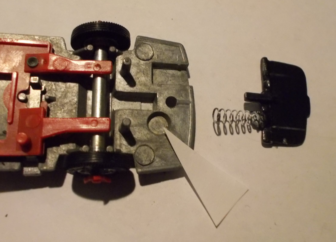

La conception de ce mécanisme est très astucieuse : le crochet du pot d'échappement vient bloquer un méplat sur le volet, et la lame métallique déjà évoquée plus haut vient faire ressort pour pousser le pot d'échappement vers l'extérieur, mais sa course est limitée en butée par son logement creusé dans le pare-chocs.
Ci-dessous, la flèche indique l'endroit où se fait le blocage.
A noter que le volet pare-balles des premières DB5 n'était équipé que d'un seul ressort, comme ci dessous, et il n'y avait qu'une seule cuvette (voir flèche) pour sa base.
Sur ma réédition de 1995 il y a ainsi deux ressorts, mais de force bien plus faible que l'unique d'origine.

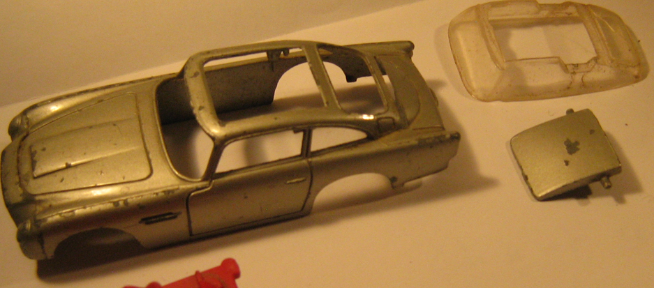

ASTON MARTIN DB5 James Bond 007 CORGI TOYS, RESTAURATION
REMONTAGE DES VOITURES :
Bon, voici la phase finale des DB5, le remontage. :D

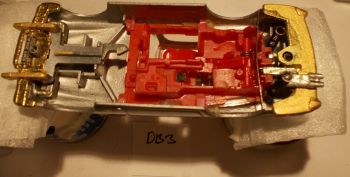

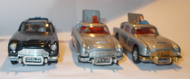

Avant de passer à cette étape, je voudrai examiner avec vous quelques différences sur la DB5 C270, effectuées au cours de sa fabrication.

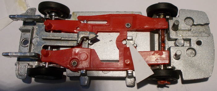

Pour mieux comprendre les explications qui suivent, je rappelle que le pot d'échappement fait office de commande pour la sortie du volet pare-balles, et qu'il coulisse librement, pris en sandwich entre le châssis et le pare-choc arrière.
Il y en a donc deux différences principales : le volet pare-balles était à l'origine soulevé par un seul ressort ; par la suite les ingénieurs de chez Corgi en ont mis deux (je suppose pour assurer au volet une sortie bien verticale), mais de forces plus faibles.

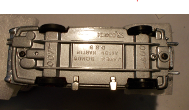

En conséquence, il a fallu modifier le châssis pour l'équiper de deux cuvettes (butées des ressorts) au lieu d'une seule.
Ci-dessus, nous constatons que DB1 n'a qu'une cuvette (tout à droite des roues), et DB2 en a deux.
Nous remarquons aussi que la cuvette du pot d'échappement (au-dessus des inscriptions) a été modifiée,celle du bas est crantée (sans doute pour faciliter le glissement du pot).
Et c'est notre deuxième modif : le ressort de retour du pot d'échappement est une lame droite pour DB1, et est une lame tordue pour DB2, comme nous pourrons le constater plus bas.
Le pare-choc arrière a été modifié pour pouvoir disposer d'une cuvette de pot d'échappement plus longue pour DB2 (car les pot DB2 n'ont pas de têton, voir plus bas) :

Ces considérations faites, voyons le remontage de DB1 :
Par rapport à ce qui est évoqué plus haut, nous observons que la lame de ressort du pot d'échappement est droite, et que celui-ci comporte à son extrémité un têton qui est repoussé par la lame de ressort, après que l'on ait appuyé dessus pour débloquer le volet pare-balles.
Le remontage par lui-même n'appelle pas trop de commentaires ;,il faut d'abord ajuster l'avant en s'assurant que les tirettes de commandes mitrailleuses et éjection sont bien sorties, puis ajuster l'arrière, après avoir mis en place le pare-choc et le pot.
Terminer en serrant les deux vis de fermeture de la voiture.
Pour mémoire, voici comment elle était à l'origine : :D

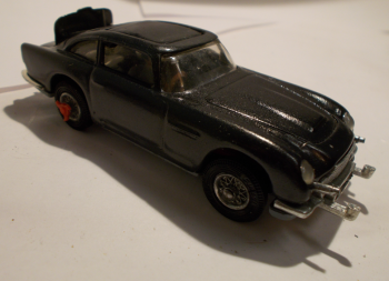

DB3, je l'ai repeinte et complétée pour ses pièces manquantes ou cassées, et je l'ai équipée de pare-chocs dorés pour en avoir une autre version.
DB3 est du même type que DB2, avec deux ressorts pour le volet, mais lame de ressort de pot droite.
DB3 finie :

La photo de famille finale :
Les plus observateurs auront remarqué que le toit de la DB1 est de travers (je viens de m'en apercevoir) ; c'est le vitrage qui a bougé lors du remontage.
Et en conclusion ultime sur les DB5 james Bond de Corgi, voici une dernière C261 que je viens de m'offrir. :D
C'est une réédition de 1997 de la C261 en doré (ref 04201) avec une figurine de Oddjob, le tueur japonais du film Goldfinger, qui tue ses victimes en lançant son chapeau équipé d'une lame coupante sur le pourtour. Elle est fournie avec deux bandits éjectables dans une pochette plastique.

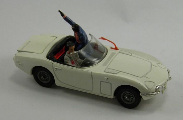

TOYOTA 2000 GT JAMES BOND CORGI TOYS
PRÉSENTATION (suite)
Ma Toyota Corgi est une réédition des années 90 ou 2000, je l'ai achetée il y a quelques années en état neuf dans sa boîte d'origine.
Outre la voiture, un jeu de missiles et une feuille d'instructions, la boîte contient une feuille d'autocollants, pour compléter les plaques d'immatriculation, le fanion et le tableau de commandes situé sur la plage arrière de la voiture.
Vu le prix raisonnable auquel je l'ai payée, ça ne valait pas le coup d'acheter une épave à restaurer. C'était une option encore facilement envisageable il y a quelques années, mais les pièces détachées se sont raréfiées, et les frais de port et de douane pour les achats en provenance d'Angleterre sont devenus extravagants...
Je développerai plus cette question après avoir chroniqué trois voitures après celle-ci, sur un exemple concret.
Au niveau équipements spéciaux, la Toyota n'a pas grand chose, seulement un bloc lance-missiles.
Ça, c'est une chose que Corgi n'a apparemment jamais compris ; que les modèles qui se sont les mieux vendus furent ceux qui étaient les plus richement dotés en fonctionnalités et en gadgets. Au lieu de ça, les modèles issus de séries TV se sont appauvris de plus en plus. Vers la fin,ils se contentèrent de recycler un modèle déjà au catalogue, en lui rajoutant des figurines, debout en plus... :arfl:
Bon,examinons à présent la Toyota 2000 GT. James Bond tire sur les poursuivants, tandis que la Japonaise Aki conduit la voiture :
Avec le coffre ouvert, découvrant les quatre missiles :
Le fonctionnement :
Le fonctionnement est simple : un appui sur la manette de côté ouvre le coffre. Quand on appuie l'arrière de la voiture contre le sol, les deux missiles de droite sont éjectés si on appuie plus à droite ; si on appuie plus à gauche, ce sont les missiles de gauche qui sont éjectés. Et si on appuie au milieu, ce sont les quatre missiles qui sont lancés.

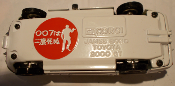

DÉMONTAGE :
Comme souvent quand il s'agit de réédition, la voiture est vissée, au lieu d'être rivée :
Les quatre vis retirées, le châssis peut s'enlever :

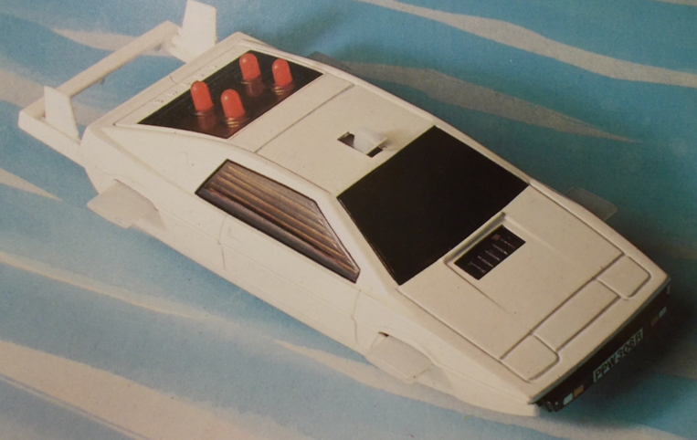

LOTUS ESPRIT JAMES BOND CORGI TOYS
En 1977, sortit "L'espion qui m'aimait", le 10ème film de James Bond, avec Roger Moore dans la peau de 007, et Barbara Bach en assistante de charme :
Lotus fournit à la production du film deux Lotus Esprit S1, plus six carrosseries, dont une fut confiée à une entreprise floridienne qui en fit un sous-marin humide pour la somme de 100 000 dollars de l'époque. Elle était conduite par deux plongeurs et mue par des moteurs électriques. Elle fut ensuite oubliée dix ans dans un entrepôt de stockage, et vendue 'à l'aveugle', la location du box n'étant plus payée. Un couple l'acquit pour une bouchée de pain, et elle finit pas être vendue aux enchères pour 616 000 livres en 2013, à Elon Musk. Il fut très déçu quand il découvrit que cette voiture sous-marine n'était pas transformable terre/mer comme dans le film.
Cependant, en juillet 1977 Corgi Toys sortit sa Lotus Esprit en modèle réduit sous sa référence C269-B, hélas au 1/34e (comme pratiquement tous les Corgi depuis 1972).
Elle fut équipée de deux fonctionnalités : un bloc lance-missiles et des ailerons rétractables.

Un appui sur le bouton noir devant le pare-brise déploie les ailerons latéraux et à l'arrière :

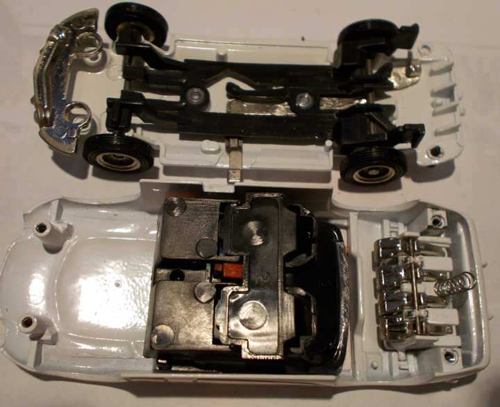

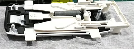

DÉMONTAGE ET CONCEPTION INTERNE
Le dessous, avec les roues. Il y a trois rivets à faire sauter :
Une fois enlevé le dessous, on a accès aux mécanismes.
le gros ressort à boudin au milieu a pour fonction de vouloir sortir la queue en U. On peut observer que les ailerons de queue (sur les barres verticales du U) pivotent sur leur axe par action des nervures en S déplié situées sur la plaque de dessous de la voiture :

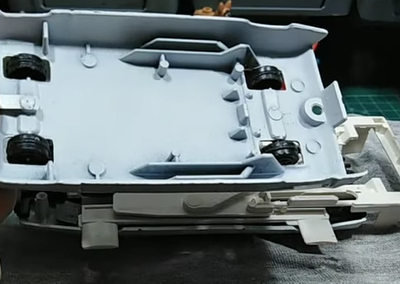

Voila, ça c'est la plaque de dessous de voiture vue coté interne, avec ses nervures en S :
Modifié en dernier par Jean-Louis le dim. 16 juil. 2023, 05:03, modifié 1 fois.
Re: Corgi Toys : voitures miniatures séries TV et restauration
Ci-dessous, on peut mieux observer la conception des ailerons de queue.
Ils peuvent pivoter sur leur axe avec une course possible sur un quart de tour, et on remarque qu'ils sont équipés d'un longeron excentré.
Et ce sont les rails/rampes présents sur la photo ci-dessus qui viennent appuyer sur les logerons des ailerons pour les faire pivoter.
Tout à fait à l'arrière des rails/rampes précités il y a une bosse bien marquée, et ce sont elles (il y en a deux) qui viennent appuyer sur les longerons pour forcer les 'drapeaux' d'extrémités des ailerons à s'aplatir, juste avant de rentrer à l'arrière de la voiture. La position naturelle des ailerons est d'être levés verticalement par le poids de leurs longerons (seule l'action des rails/rampes permet de les coucher).
N'oubliez pas de tenir compte, pour analyser ce que je viens de décrire, que sur la photo ci-dessous, le mécanisme est vu de dessous. :wink:
Pivot ailerons latéraux.png (109.52 Kio) Vu 1133 fois
Là, le ressort a été enlevé :
Ici, on voit le dessous des gorges (vue d'une seule) dans laquelle viennent coulisser les têtons des ailerons latéraux :
Ici, sans la plaque coulissante de queue.
Au milieu, on remarque les ailerons latéraux qui peuvent coulisser dans une rigole transversale, qui leur permet de s'écarter et de se resserrer selon le besoin. Sur la photo du dessus, on peut imaginer les deux gorges en V qui écartent les ailerons quand la queue sort, et qui les resserrent quand la queue rentre :
Voici les ailerons latéraux ; on peut clairement observer qu'une action sur leur téton central les fait se déplacer dans la rigole transversale :
là, on vient d'enlever les ailerons, et peut remarquer le dessous du bloc missile (les quatre cylindres blancs) :

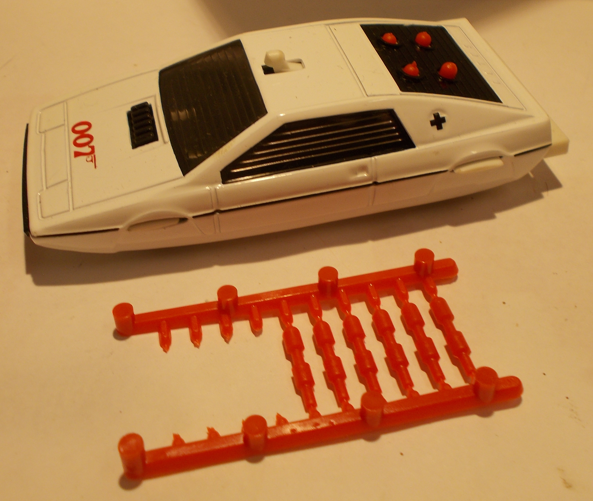

Si on observe de près un missile, on peut remarquer une gorge située en son milieu (l'extrémité arrondie est son avant) :
Missile a.png (22.14 Kio) Vu 1133 fois
Le bloc missile est composé de quatre 'canons', dont les fonds sont équipés chacun d'un ressort en compression.
La commande en S dont une extrémité est le périscope, vient faire coulisser dans le bloc missiles une plaque à trous, dont les rebords viennent s'insérer dans les gorges des missiles, les empêchant d'être propulsés par les ressorts en compression.
Dès que l'on pousse vers l'arrière le périscope, la plaque à trous vient dégager les gorges des missiles, qui sont libérés.
La partie en forme d'épingle à cheveux fait office de ressort pour garder tirée vers l'avant la tringle qui actionne la plaque à trous :
Le bloc missile ôté, on arrive à la pièce noire préformée qui fait office de vitrage :
Et finalement la carrosserie retournée :
Voila. Pour le remontage, c'est la même chose en sens inverse. :wink:

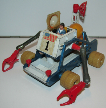

MOON BUGGY JAMES BOND CORGI TOYS
En 1971 sortit le septième film de James Bond "Diamonds are forever" ('"Les diamants sont éternels") avec Sean Connery dans la peau de 007.
En mai 1972, Corgi Toys sortit sa version modèle réduit du Moon Buggy (réf. C811-A1), qui fut produite jusqu'en 1973.
PRÉSENTATION
Voici le Moon Buggy Corgi Toys de 1972. Comme fonctionnalités, il avait un radar pivotant quand les roues sont en rotation, des pinces articulées, et une figurine James Bond dont le siège se soulève un peu quand on ouvre la verrière.
Je n'aime pas trop cette version, qui fait un peu trop Playmobil à mon goût. De plus, c'est difficile de trouver un modèle d'époque complet avec les pinces, et les pièces détachées sont introuvables.
Alors, je me suis procuré une réédition de 1997 (mêmes fonctionnalités que le modèle d'origine), que je trouve plus conforme au film, et présente l'intérêt d'avoir en plus une figurine de James Bond en métal (6cm de haut). Je l'ai reçue aujourd'hui. :D
La boîte :
L'intérieur de la boîte :
La figurine de James Bond (assez ressemblante, n'est-ce pas ?) :
Le Moon Buggy :
Avec les pinces déployées et la verrière ouverte :
De dos :
Le rapport d'échelle entre le Moon Buggy et la figurine :
Au niveau mécanismes, il n'y a pas grand chose : un renvoi d'angle pour la rotation du radar, et un ressort pour soulever le siège ; rien qui nécessiterait de démonter l'engin pour examiner sa conception.
