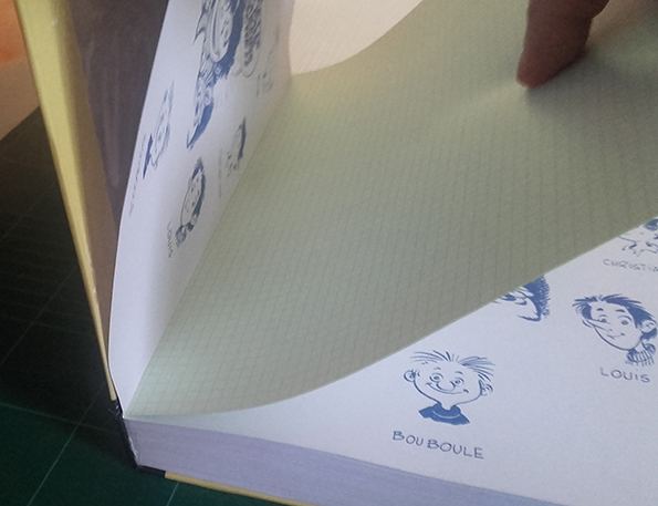

Avec deux feuilles bristol, j’enfonce la pliure centrale de la feuille A3 dans le creux entre la couverture et le bloc de feuille, pour servir de base au collage. En s’assurant que la feuille est toujours dans l’alignement du livre.
Avec un chiffon étalé la feuille sur le carton encollé.
Après avoir, encollé la première feuille du bloc, je colle la 2ème partie de la feuille A3, toujours en maintenant les feuilles bristol au centre et en respectant l’alignement des feuilles.
J’insère ensuite entre la 1ère couverture et la 1ère page collée une feuille bristol. J’en mets une autre par sécurité entre les deux pages suivantes. Je les déplace de temps en temps et je les retire après le séchage…
Refaire la même opération en fin de livre. Par contre, il peut y avoir besoin de couper au cutter un léger dépassement d’à peine 1 mm dû à la largeur d’une feuille A3 avec le creux plus ou moins profond (entre la 1ère couverture et la 1ère feuille).
Voilà le tuto se termine ici…
Je peux le compléter, s’il y a besoin… J’attends vos questions et critiques…
