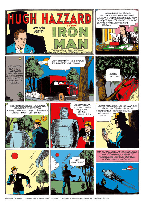

Je viens de découvrir l'exemple de travail de restauration de ReedMan ci-dessus.
Je bosse sur une restauration des épisodes d'Alpha Flight inédits en France pour mon site passioncomics.blogspot.com et je ne suis pas content du résultat obtenu. Il y a-t-il un tutoriel qui existe pour expliquer les différentes étapes pour obtenir ce résultat ?
