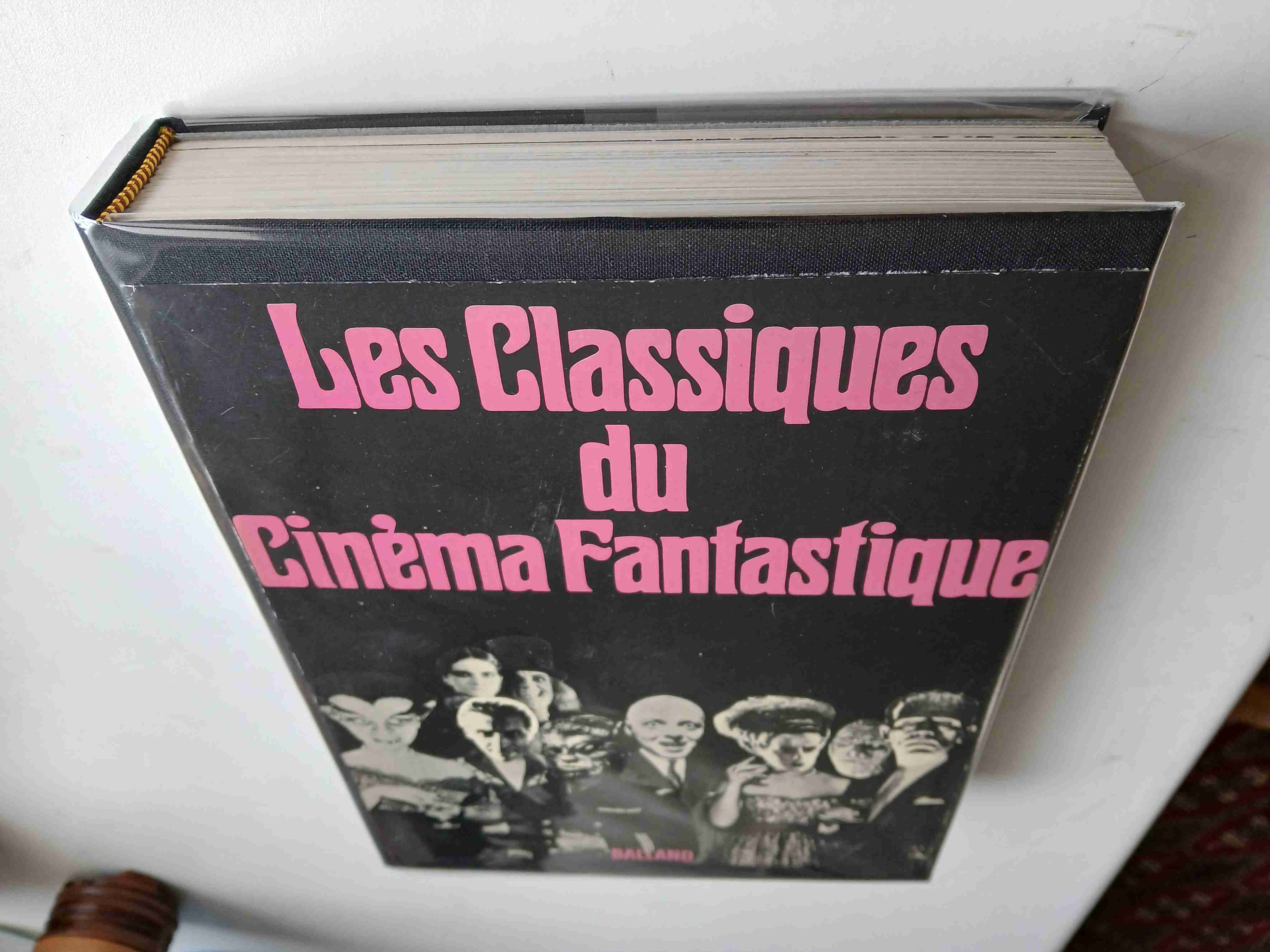

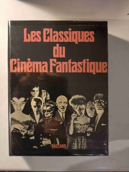

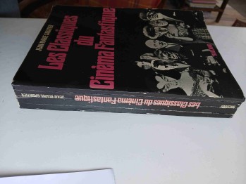

Les gros livres brochés, à couverture souple, se dégradent au fil des années : plis de couverture, plis de lecture au dos, etc..
Ce livre, auquel je tiens particulièrement, acheté dans les années 70, méritait un rajeunissement. C’est chose faite. 🙂
Avant :
Après :

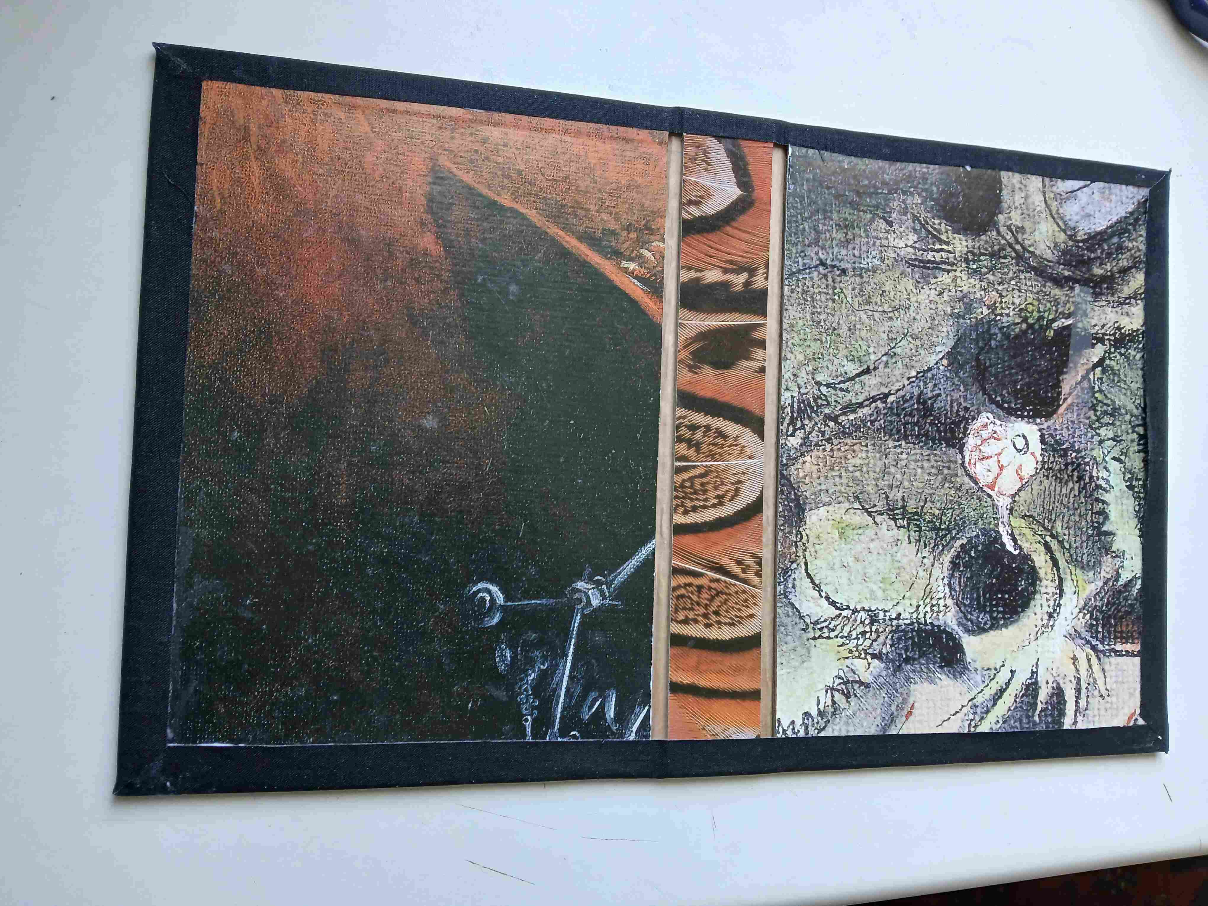

En gros j’ai fabriqué une nouvelle couverture cartonnée, avec un faux-dos et 2 plats de récup., recouvert avec de la toile noire, taillé 2 gardes complètes, et emboité le tout. Puis collé et mis sous presse.
Le premier plat d’origine est collé sur le plat du dessus. Une bande de titre est collée sur le dos.
Ci-dessous 2 étapes de la fabrication de la couverture :
