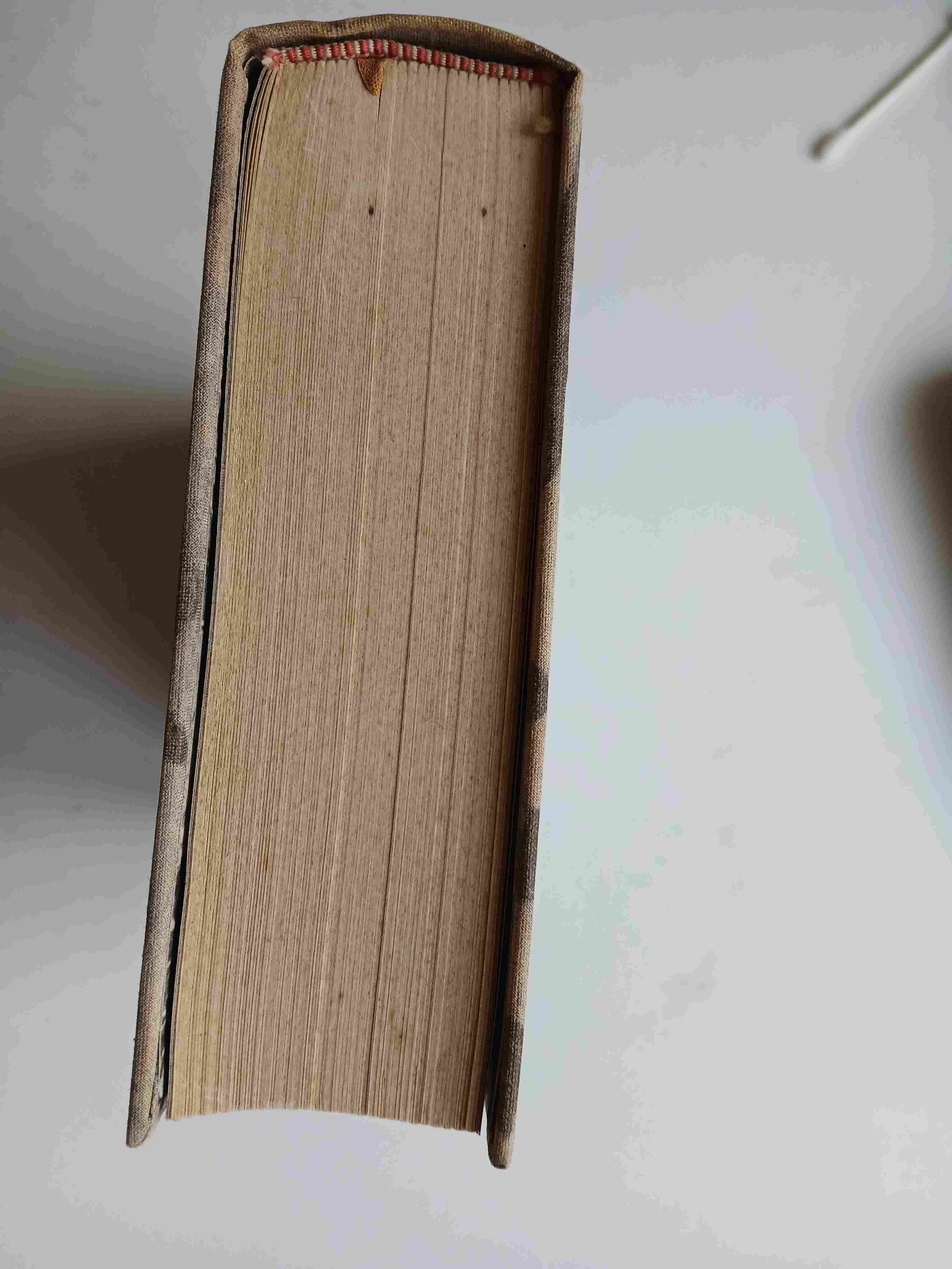

bonjour, sur un des livre de poche que j'ai acquis récemment, il y a des tâches marrons sur les bords de la tranche (le reste des pages est très bien), il y a t'il une méthode pour les enlever efficacement? il a été imprimé en 1998. merci d’avance

Oui, à la gomme ; et si ça ne suffit pas, alors au papier de verre fin.
Préalablement, il faut observer si c'est juste le bord des pages qui est tâché, ou si ça a diffusé dans le papier.
Si ça a diffusé dans le papier, il n'y a pas grand chose à faire, sauf si c'est du gras ou de l'huile ; auquel cas, ça peut être absorbé en laissant en contact la tranche (livre debout) avec de la terre de Sommières pendant deux - trois jours.

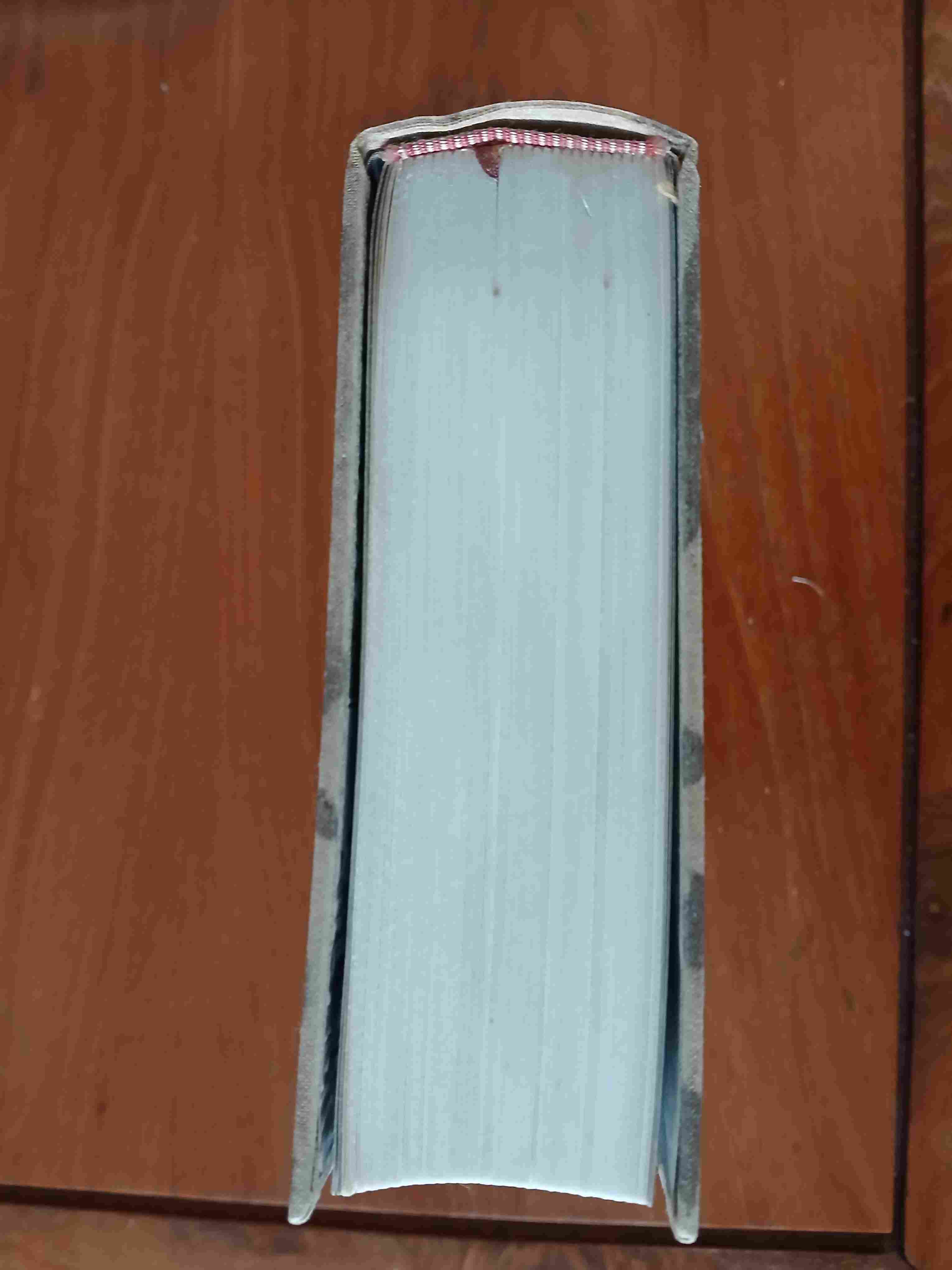

Re: Nettoyage tâches sur tranche livre de poche
Je viens de le faire récement, avec succès, pour plusieurs livres.
Appliquer de l’eau de javel pure non diluée sur toute la tranche avec un coton tige, pour que la décoloration soit uniforme. Si on en met que sur les taches, il y aura des différences de couleur, ou des auréoles.
Mettre impérativement ensuite le livre sous presse ( sous une planche avec des poids suffit). Le produit diffuse alors très peu. Pas de gondolage du haut des feuilles. Après qqs heures, répéter l’application sur les parties résistantes.
