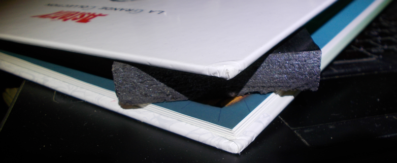

Voici d'où l'on part :

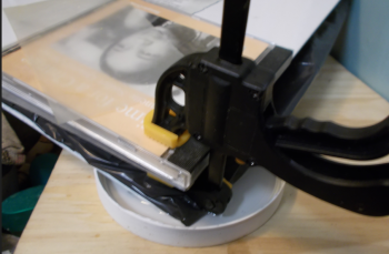

Quand on est satisfait de la forme, il faut mettre le coin sous presse (pour être sûr qu'en séchant il ne se redéforme pas).

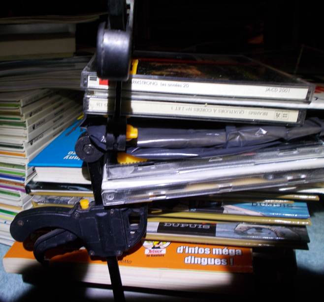

Par précaution, pour être sûr que la couverture ne va pas se coller aux surfaces de serrage, je mets le coin concerné en sandwich entre deux feuilles de plastique anticolle (que j'ai récupéré dans des barquettes de jambon cru). J'insère le tout entre deux boîtiers de CD, avec un serre-joint pour les maintenir sous presse pendant le séchage du coin :
Sur la photo ci-dessus on remarque qu'un coin est sous presse, pendant que celui de dessous est en cours de trempage. Car évidemment on est obligé de traiter un coin après l'autre. Sur la photo supérieure on peut apercevoir une feuille anticolle posée sur le boîtier CD.
Quand tous les coins sont traités, on les garde sous presse pendant une semaine, car le carton de la couverture sèche lentement.
Ci-dessous on peut observer des coins en vis-à-vis sous presse, et en cours de séchage :

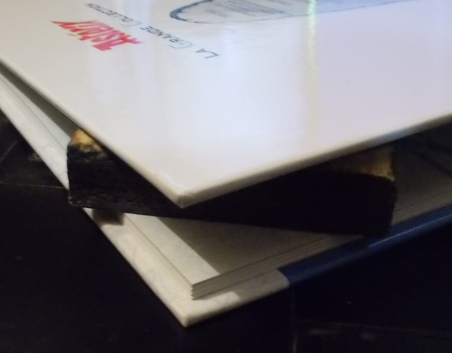

Quand il n'y a à l'origine qu'un seul coin déformé, c'est un peu plus simple. Là j'ai mis une liasse de feuilles quelconques sous le serre-joint pour ne pas qu'il abîme les pages de l'album :
Et voila ce que ça donne finalement (à comparer avec la premier photo) :

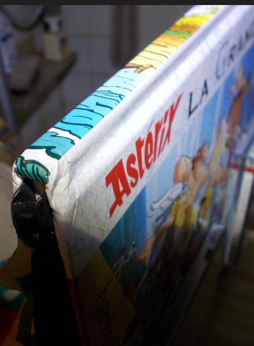

Bon, maintenant voyons l'extrémité du dos écrasée :

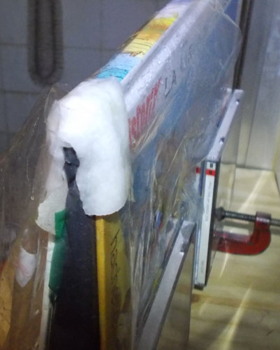

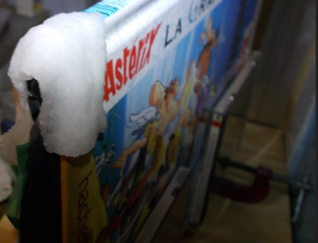

Là on va changer un peu de technique. Pour ménager le dos (car les serre-joints plus les boîtiers CD ça fait du poids), plutôt que de le faire tremper dans un bac rempli d'eau, on va le recouvrir d'un morceau de coton hydrophile bien imbibé d'eau :

Pour que l'eau du coton ne s'évapore pas trop vite, je recouvre d'une feuille de plastique :

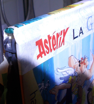

Une fois que l'extrémité de dos est bien ramollie, je vais utiliser un outil pour reformer le dos (c'est un malaxeur à peinture de maquettes, d'une longueur de 10 cm environ, avec une extrémité plate) :
Et maintenant, ça demande un peu de dextérité ; le dos toujours dirigé vers le haut, il faut glisser l'extrémité plate de l'outil entre le dos et la reliure proprement dite, et avec l'index presser l'extrémité du dos contre le plat de l'outil dessous, puis tirer pour 'défroisser' le dos. S'y reprendre à plusieurs fois s'il le faut. Et voila le travail : :D
Dos écrasé e.png (209.6 Kio) Vu 2308 fois
Il peut arriver qu'il y ait des auréoles plus sombres sur la couverture. C'est normal, c'est l'humidité qui a diffusé à travers le carton de la couverture. Il ne faut pas s'en affoler, elles vont s'atténuer puis disparaître au fur et à mesure que l'humidité va sécher (cela peut prendre plusieurs jours, voire plusieurs semaines). Surtout ne pas s'amuser à mettre l'album au four ou au micro-ondes, pour que ça aille plus vite.
