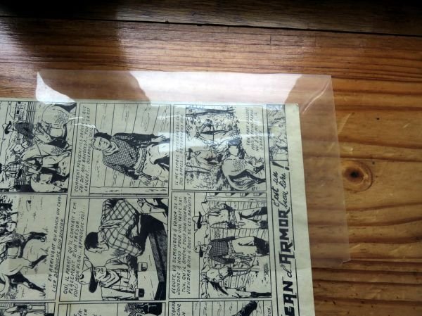

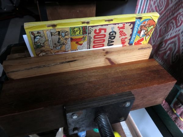

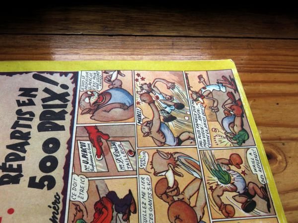

1ère étape : Enlever les petits plis.
Protéger les pages suivantes avec un plastique. Bien mouiller les plis. Intercaler des pages blanches. Mettre sous presse.
Noter la rouille sur les agrafes

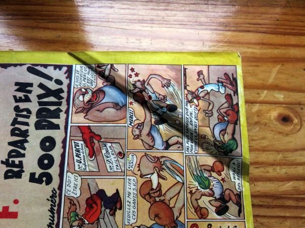

1 heure après les plis ont disparu.

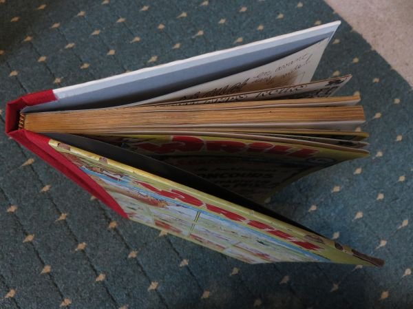

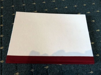

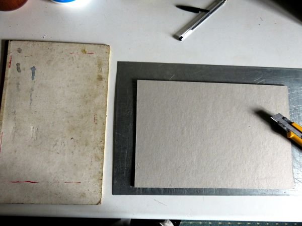

2e étape : Refaire la couverture arrière trop abimée. Si elle n'avait pas été enfoncée, une simple couverture aurait suffi.
Découpe d'un carton de même épaisseur ( 2mm), le carton est couvert avec un papier blanc ivoire avec replis à l'intérieur.

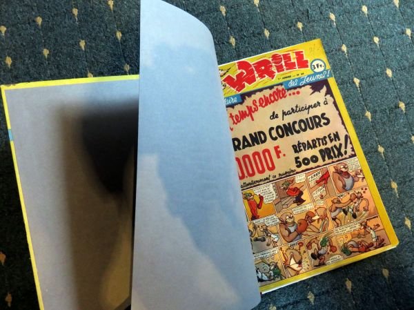

3e étape : Une mousseline est collée sur la tranche du bloc de pages puis le bloc est réuni aux 2 plats par une bande de toile. Un faux dos a été collé au centre de la bande de toile.
Des gardes sont découpées à dimension des pages.

4e étape : Présentation finale, encollage des gardes puis mise sous presse.
Du chaterton a été appliqué sur les agrafes après décapage de la rouille, pour éviter que la rouille ne revienne tacher le papier.

5e étape : l'album a retrouvé une nouvelle jeunesse.
Une couverture plastifiée transparente la protégera efficacement.
