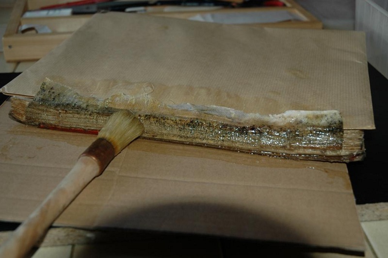

décollage des anciennes reliures reversibles..

Dans la phase de restauration des dos au papier japon, tu restaures et tu renforces TOUTES les doubles pages de chaque fascicule, ou uniquement celles abimées
tu te sers du papier japon selon sa finesse pour réparer les déchirures,avec du plus épais,les dos des fascicules,souvent,ils sont en lambeaux....moi,dés qu'ils sont faibles,je renforce systématiquement le dos (à l'intérieur) et aussi la page centrale sue laquelle va porter tout l'egffort de la ficelle de la reliure,ça ne se voit pas et c'est une bonne précaution.

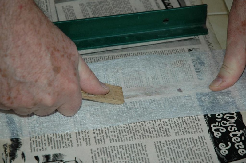

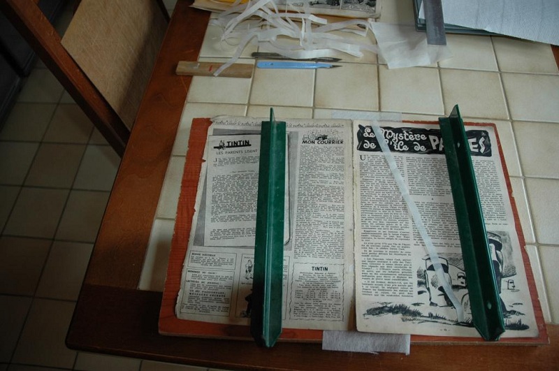

la bandelette de papier japon est découpée,il en existe des trés fines quasi invisibles pour les petites déchirures et sur les parties en couleurl'idéal pour les encoller,c'est sur le bord d'un évier,ça évite de se faire engueuler par bobonne

la bande est soigneusement rapportée sur la fente et ensuite,protégée par un papier non tissé lissée sur la fente..le papier non tissé n'adhère jamais à la colle..
""Ce que tu appelles papier non tissé, est un papier qui n'a pas de prise à la colle et que tu mets entre chaque double page un peu comme un buvard, c'est ça ?
Quel est le temps de séchage d'une réparation au papier japon ?"""
ce n'est surtout pas un buvard car il collerait,au contraire,c'est un papier qui refuse d'absorber quoi que ce soit !!!!il est colliphobe.. :lol: il sert à isoler les collages..sous presse,la colle de pâte sêche en 24 heures dans un endroit chaud...

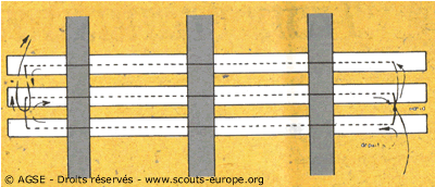

pour le fil,un bon fil solide et fin...pas de nylon !!!!une bonne aiguille,pour le grequage: pas de grequage sur un tintin de 1950 -56 !!!!!trop fragile,ce serait du vandalisme,un fascicule isolé perd de la valeur si il porte des traces de reliure. c'est triste mais un alb relié perd sa valeur,seuls les fascicules isolés ont la côte,il y a surenchère sur les couv de Hergé et Jacobs...ce sera juste un peu plus compliqué à le coudre pour tomber pile derrière les bandelettes..si la page centrale n'avait pas étée renforcée,tu scierai litteralement la page avec le fil !!
Ne jamais massicoter ses fascicules !!!c'est criminel !!!!toutes les vieilles reliures amateurs que j'ai pu racheter ont été mutilées par des malades qui voulaient de belles lignes droites sur leur bouquin.
le fil passe selon le dessin à l'intérieur de la page centrale.on commence avec une double page de garde en bon papier noble et resistant.les bandelettes punaisées sur la relieuse sont en tissus,c'est la clé de la reliure,sur elles repose toute la solidité.
qq images
petite precision car ça ne se voit pas trop,on commence par la droite,on laisse 10 cm pour faire le noeud,quand on arrive sur la gauche,on passe à celui du dessus,puis en revenant à droite,on fait un noeud avec les dix cm qu'on a laissé. Ensuite,on continue et à chaque bout,on s'accroche avec la ficelle du dessous,ne jamais oublier !!!!!
je vous rajoute qq documents pris sur internet pour ..ne pas perdre le fil !!le premier dessin est important,il montre en bout de reliure l'aiguille qui passe sous le dernier tintin pour s'accrocher avec son fil..avant de passer au suivant.
Bien qu'il y ait ces photos, c'est un peu flou pour moi que cette technique. :o

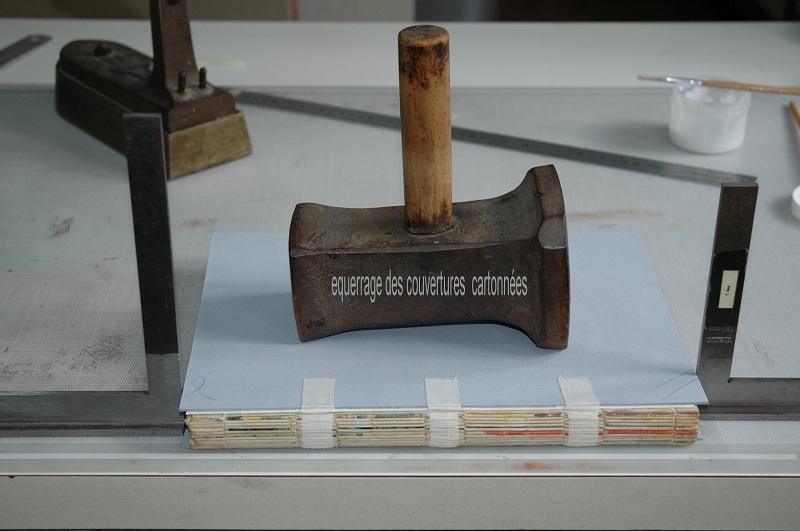

ton album es sec,et t'es tout gai !!!là,oublie les coups de marteau pour arrondir le dos,j'ai abandonné cette technique enseignée par mon pro...trop meurtrière pour des vieux bouquins comme ça....aprés l'encollage des dos,j'ai pris la précaution d'arrondir à la main le dos,c'est important,et je l'ai mis sous presse déjà arrondi.Il va conserver sa forme,il ne doit pas être droit !!
A ce moment,on va positionner les cartons coupés 2 cm plus larges..On se munit d'un equerre,pour toutes les operations qui vont suivre,un solide equerrage doit être fait avant !!sinon,le bouquin est de traviole,c'est pas beau....
le carton est positionné un cm du bord du dos,ce qui lui donnera la possibilité de s'ouvrir,sinon,c'est tout raide et ça se déchire.
