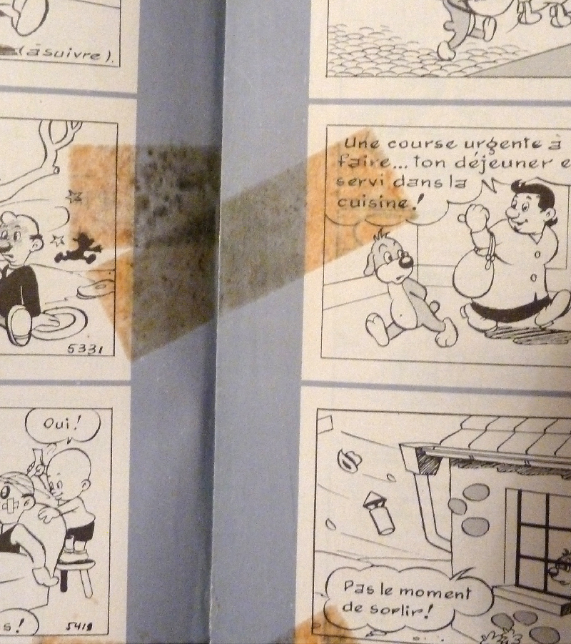

Je me permets de poster sur ce sujet qui date un peu, mais je suis confronté à ces traces de vieux scotch dans un fascicule de pif le chien récemment acquis à un zozo qui ne m'en avait rien dit: cet ancien fou évadé de l'asi propriétaire avait scotché les pages détachées !
Le scotch est parti et il reste ces horribles traces jaunes dégueulasses (photo)...
Avez vous un conseil pour retirer ces traces sur ce type de papier, ou bien est-ce sans espoir ?? :cry:
Messages : 6996
Re: Enlever les traces de scotch sur le papier et le carton
Message par Jean-Louis » sam. 24 nov. 2018, 02:20
Si c'est en surface, acétone et/ou essence F.
Si ça a migré dans l'épaisseur du papier, il n'y a pas de procédé connu pour l'enlever.
Messages : 29219
Localisation : Lutèce
Message par Blek » sam. 24 nov. 2018, 13:54
l'acétone n'est pas trop agressif ?
Je préfère l'essence F pour ce type de manip mais j'avoue ne jamais avoir essayer l'acétone car j'ai peur que ça attaque trop
Messages : 6996
Message par Jean-Louis » sam. 24 nov. 2018, 14:09
Comme tout, il faut voir à l'usage... :deso:
Perso, je commence par l'essence ; mais ce n'est pas toujours assez puissant, alors j'essaie l'acétone. Et parfois un mélange de solvants...
C'est toujours délicat de conseiller ci ou ça, car c'est à évaluer au coup par coup ; et il est évident que si le papier est très fragile, on ne pourra pas se permettre la même chose qu'avec du papier costaud.
Dans tous les cas, il est préférable d'y aller doucement, et d'appliquer le produit délicatement sur un endroit discret, histoire de voir comment ça réagit...

Doc Mars
Messages : 2838
Localisation : Mons Olympus
Message par Doc Mars » sam. 24 nov. 2018, 14:09
Je ferai un essai sur la bande grise d'abord avant d'attaquer le dessin
mais si c'est dans la papier et c'est ce qu'il me semble, c'est rapé :cry:

Message par Thomas » sam. 24 nov. 2018, 14:43
J'ai essayé en frottant avec précaution légèrement à l'acétone, mais ça ne part pas. Comme tout produit liquide ça vire l'encre et fait gondoler le papier....
