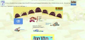

Sur la page http://www.dlgdl.com/BDs_Accueil.HTM, il y a tout un bloc qui n'est plus centré. :dubitatif:
< center > et < /center > qui ont "disparu".
Et il faudrait que les "div" comme DIV ID="SGROBJ7D282DC242FFA1" STYLE="position:absolute; ... se trouvent DANS un autre "div" comprenant le tableau de navigation.
Et améliorer le style du "body" :

Tovenaar a écrit :Sur la page http://www.dlgdl.com/BDs_Accueil.HTM, il y a tout un bloc qui n'est plus centré. :dubitatif:
J'ai essayé de tout repositionner, sans succès. :deso:
Mais il est facile de décaler tout le bloc de 200 px vers la droite :
Ce n'est pas centré, mais ça donne quand même bien.
Le contour bleu de quelques vignettes-liens est dû à mon navigateur interne qui exige "border=0".

Il y a beaucoup d'erreurs dans cette page.
Concernant le tableau de navigation qui ne peut être centré en l'état, cette image donne un résultat encore meilleur, du moins pour la page telle qu'elle se présente pour le moment :

Il y a 2 "div" qui ont le même "id" : SGROBJ7D282DC242FFA6 :dubitatif:
Le tableau de Database fait 710 px de large.
Avec une marge (padding) de 200 px à gauche, ça fait 940 px en tout : ça ne convient pas aux petits écrans.
Réduire cette marge et les coordonnées des images "onmouseover" d'autant serait préférable.
Mais si ce tableau était centré, le problème des "petits écrans" subsisterait.
D'ailleurs, quand on réduit la fenêtre du browser, des images se retrouvent mal placées.
Il faudra peut-être un jour songer à réaliser un menu plus "souple" au niveau de l'affichage. :wink:
J'ai testé une page comportant des corrections (script disponible) avec Firefox et Explorer et il n'y a rien qui s'écrase.

Messages : 26710
Localisation : De vuilnisbak
Re: Problème d'image de fond (html)
Message par Tovenaar » ven. 26 oct. 2018, 02:59
Et il faudra bien que tu passes par une feuille de style globale pour éviter les styles internes kilométriques qui deviennent vites ingérables :
Faire une feuille de style "monfichier.css"
et la lier aux pages en insérant cette ligne dans le "head" du document html :
Code : Tout sélectionner
<link rel="stylesheet" href="monfichier.css" type="text/css">
Exemple d'un tout petit fichier .css :
td, th {padding-left:3px;
		padding-top:1px;
		padding-bottom:1px;
		padding-right:1px;
		border-left: 1px solid gray;
		border-top: 0;
		border-right: 0;
		border-bottom: 1px solid gray;}
img {border:0;margin-right:2px;float:left;}
table {border-left: 0;
		border-top: 1px solid gray;
		border-right: 1px solid gray;
		border-bottom:0;}
Database
Messages : 2320
Message par Database » ven. 26 oct. 2018, 23:38
Merci Tov'
Je suis bien en train de préparer le passage à CSS ...
Donc j'utiliserai tes divers conseils.
Mais bien sûr, il faudra que je fasse le tour de
- mes pages manuelles
- les modèles des pages générées par mon PHP.
Donc, sans doute pas pour demain ... et en plus, demain, c'est Moneteau avec TatooPF et la clique ...
