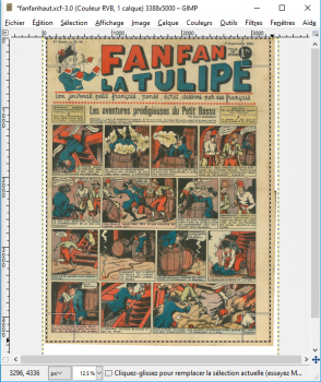

Donc nous avons scanné une image A3 en deux fois avec un scanner A4 et nous voulons reconstituer la page A3 avec GIMP.
Voici un exemple avec une page de Fanfan la Tulipe.
Les deux fichiers A4 sont ouverts sous GIMP. Ici les deux images sont dans le bon sens. Si ce n'est pas le cas, il faut utiliser dans l'onglet image, l'outil "Transformer" et utiliser la rotation appropriée.
Nous commençons donc par agrandir la taille du canevas :
Cela ouvre la fenêtre suivante:
Il faut faire attention à ce que les dimensions en x et y ne soit pas liées. C'est le cas ici, la chaine est brisée. Si la chaine est entière alors on clique sur la chaine pour délier les dimensions en x et y.
Il faut maintenant agrandir à la fois les dimensions en x et y. Pour le x on ajoute par exemple 100. Pour le y on utilise une valeur plus élevée que le double de la valeur initiale. On met un décalage en x de 50. Puis on change le "Aucun" par "Tous les calques":
Puis on clique sur redimensionner, de façon à obtenir ceci :

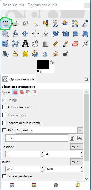

On va déplacer le second calque. Il faut que l'outil en forme de croix (entouré en vert) soit sélectionné:
On clique alors dans le second calque et en maintenant la pression sur le clique, on déplace le second calque avec la souris:

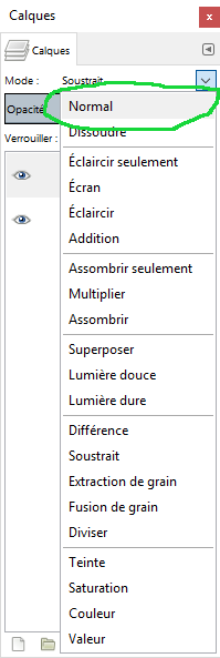

Maintenant, on modifie le mode du calque (on clique sur la petite flèche) et on choisit "Soustrait":

Il reste quelques défauts mais il est inutile d'essayer de faire mieux. Ici nous sommes dans l'erreur de calcul. On en peut pas avoir une superposition parfaite à partir du moment ou les deux scans d'origine ne sont pas parfaitement aligné.
On remet le mode du second calque en mode normal:
On fusionne le second calque avec le premier (fusionner vers le bas):
