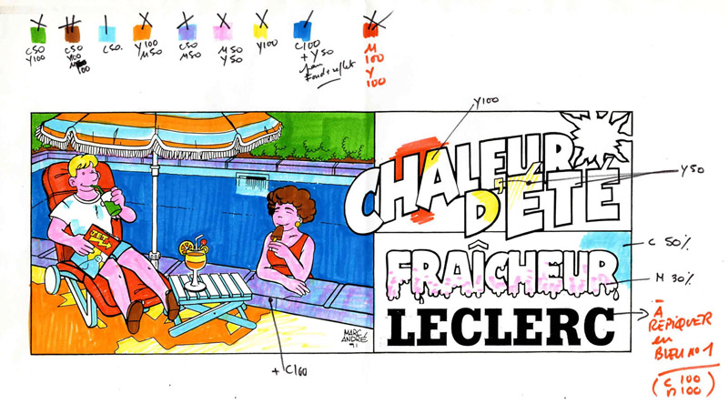

Voici le guide couleur utilisé dans les années 80-90 chez Centre France.
On pouvait demander les couleurs en indiquant "Bleu 2", "Rouge 1"...
Bon, c'est une version allégée (destinée à l'impression sur papier journal) de toutes les possibilités. Il existe des nuanciers beaucoup plus pointus.
Un guide de mise en couleur (pour moi, mais aussi destiné à l'imprimerie afin qu'ils vérifient que mes ben-days sont corrects)
Hélas, les calques ont disparu... Voilà le dessin imprimé
Je n'ai pas tout perdu : voilà les étapes d'un "coup de balai sur les prix"
