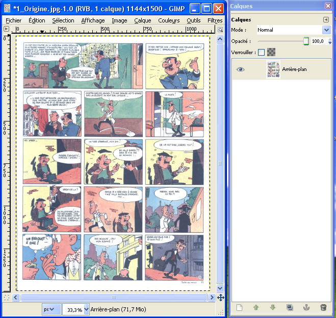

Le fichier d'origine 300dpi taille d'origine
Un coup de Picasa avec l'outil j'ai de la chance . (je cherche une meilleure méthode, mais celle ci donne des résultats pas mal)
Ensuite j'ouvre l'image avec Gimp
Un coup de rotation (Maj-R) pour redresser l'image si besoin et éventuellement un cisaillement (Maj-S) pour corriger l'effet trapèze.
Ensuite je duplique le calque (je ne travaille jamais sur le calque original) et j'applique l''outil seuil pour passer le calque en N&B
Avec l'outil de sélection contiguë (baguette magique (U) ) je selectionne le blanc dans la marge , j'inverse la selection (Ctrl-I) et je supprime la sélection
Ensuite je nettoie les cases qui ont besoins , je selectionne toutes les cases 1 par 1, et j'inverse la selection , ensuite je rempli de blanc toute la selection
J'ai maintenant un cadre blanc parfait et des vignettes bien délimitées. jappelle ce calque Cadre pour ce tuto
De nouveau je duplique le calque d'origine , j'applique l'outil seuil pour le passer en NB. Je selectionne le blanc du calque Cadre, et je supprime cette selection de mon nouveau calque.
Je sélectionne le blanc de chaque phylactère , j'inverse la sélection et je supprime la sélection. Parfois quelques retouches pour bien détourer la bulle mais dans 80% des cas c'est propre du premier coup, j'appelle ce calque Bulle
Je créé duplique encore un calque d'après l'original , seuil pour le mettre en noir et blanc, dans le calque bulle je selectionne la transparence avec l'outil de sélection contiguë (baguette magique (U) ), j'inverse la selection , et cette selection je l'utilise sur le nouveau calque pour faire un copié , et ensuite je reviens sur le calque bulle pour faire un coller
Voila mon calque bulle a des phylactères bien détourés et des lettres bien noires. Un peu trop dure d'ailleur, un peu de flou pour améliorer celà
J'ai maintenant le cadre, les bulles
Derniere astuce, je selectionne dans le calque cadre le blanc, j'inverse la sélection et l'applique "Ajuster le canevas à la selection"
Voilà le résultat final
J'applique un fond à l'image plus tard et automatiquement en ligne de commande avec image magick
Voilà pour ma méthode d'amateur , j'attend vite les critiques et les conseils des pros.

Bonjour j'ai fait un test avec la façon dont je procède qui est la suivante:
Je travaille également sous Gimp. Je commence également par le redressement, cisaillement, trapèze... (je ne l'ai pas fait dans les exemples suivants pour aller à l'essentiel).
Ensuite je crée un calque de l'image d'origine. A partir des bandes blanches entre les cases (et éventuellement en m'aidant des bulles) je crée une image de fond (Ici c'était assez simple parce qu'il y avait peu de dégradé sauf en haut de la planche). Ensuite j'applique un flou Gaussien (rayon 100).J'inverse la couleur du fond puis je l'additionne à l'image d'origine. J'obtiens une image dont les couleurs sont pales. Je vais donc appliquer une courbe pour retrouver le bon contraste. Je m'aide de l'histogramme pour le bas de la courbe (pour redonner du contraste) et le haut de la courbe (pour renforcer le niveau du blanc).
Voila ce que j'obtiens (ça n'est qu'un extrait, l'image étant trop grande pour l'hébergement sur le forum - Il faut cliquer sur l'image pour l'afficher à la bonne résolution): Ensuite je fais quelquefois un flou Gaussien sélectif (rayon 2 ou 1 seuil 50) puis un renforcement de la netteté (rayon 0,3 quantité 0,3 seuil 0). Là ça n'est pas nécessaire puisque l'image d'origine n'est pas bruitée.
Par contre on peut renforcer la netteté des noirs. Pour cela sélection de la couleur noire avec un seuil de 75. Puis renforcement de la netteté (rayon 0,5 quantité 0,5 seuil 0). Et voila ce que cela donne: Cette technique a l'avantage de restaurer les couleurs notamment lorsque les pages sont jaunies ou brunies. Maintenant, lorsque les pages sont jaunies ou brunies cela renforce les bleus ou vert foncés. Il faut donc corriger cela au moyen de l'outil "courbe" en modifiant la courbe des bleus ou verts voire les deux.

OK voila avec des recopies d'écran ça devrait mieux aller.
On commence par recopier une bande pour finir par tout recouvrir: Le haut je reprend un peu de la bande du haut parce que le vieillissement du papier est un peu plus fort en haut de la planche: Un flou gaussien (rayon 100) On inverse la couleur du calque on l'additionne au premier: On retrouve le contraste: Voila ensuite il ne reste plus qu'a renforcer la netteté du noir et c'est tout.
Pour ce type de planche qui est assez simple cela prend 5 minutes- Sur d'autres cela a pu me prendre 1 heure , en raison de taches et autres défauts.
En fait j'ai repris ce que l'on fait en microscopie. On retire le background. Les logiciels de microscopie que je connais ne sont pas adapté aux planches de Bédés, c'est pourquoi je le fait manuellement sous GIMP. Mais je suis convaincu qu'il ne serait pas compliquer de développer un script qui pourrait créer le calque de background tout seul par propagation.
Maintenant, peut-être que cela va trop loin dans la restauration mais je trouve dommage de conserver les couleurs modifiées par le vieillissement du papier.

Bon , le fond j'ai compris, avec le flou gaussien et l'inversion de couleur
J'ai maintenant un calque très foncé et le calque d'origine.
Mais comment fais tu pour additionner la couleur du calque au premier ?
- arsen33
- Enregistré le : mer. 09 oct. 2013, 14:29
Re: Restauration fichier numérique
Au niveau des calques tu changes le mode de "Normal" à "Addition" (C'est le calque qu'on additionne pas la couleur - ma formulation était ambigüe):
C'est fait.
Pour ouvrir la fenêtre de calques: Fenêtres>Fenêtres ancrables>Calques
Ensuite tu n’oublies pas de fusionner les calques: Calques>fusionner vers le bas.C'est fait.

Ok pigé ! Et le résultat est très sympa.
Maintenant imaginons que j'ai plusieurs planches plus ou moins jaunies a restaurer pour me faire un album.
Comment je peux trouver à coup sur une couleur/teinte/balance homogène à toute les planches ? (c'est pour cela que j'utilise Picasa et la baguette magique 'J'ai de la chance', car il me donne un rendu a peu près identique entre les planches ).

C'est vrai que sur toute une série si le jaunissement n'est pas homogène, jouer avec la courbe et l'histogramme peut être un peu coton pour avoir un rendu final homogène.
Mais tu peux aussi corriger le contraste avec PICASA au lieu d'utiliser les courbes de GIMP, cela devrait au moins éliminer le côté bricolage au niveau de la courbe.
Maintenant je ne sais pas comment fonctionne PICASA. Au niveau de GIMP tu peux aussi opter pour le choix de jouer sur le niveau de couleur plutôt que sur la courbe: Couleur>Niveau - Dans la fenêtre "Ajuster les couleurs" tu cliques sur AUTO. A mon avis cela ne doit pas être éloigné de ce que fait PICASA.
Sinon, pour ce genre de chose j'utilise plutôt XnView et la fonction "Niveau automatique". Je ne sais pas pour PICASA mais XnView permet de traiter toute une série d'images d'un seul coup.
En général je ne traite pas toute une série de planches, alors la courbe me permet d'ajuster le rendu final. Mais pour toute une série, il est probable qu'une correction auto soit mieux.
