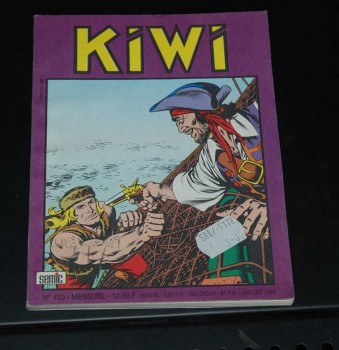

Un autre exemple en image...
J'ai un kiwi qui a une étiquette de prix de collé, une étiquette qui a surement été placé il y a déjà plusieurs années, étiquette de prix..
Donc le truc est de bien imprégner l'étiquette d'acétone, pour que l'acétone déjà traverse l'étiquette et détruit la colle...
comme ceci...
Enlever l'étiquette lorsque l'étiquette est encore humide par l'acétone, et si elle résiste un peu, remettre de l'acétone...
ce qui donne ceci...
Donc après, forcément, la couverture et la première et 2eme page sont humide par l'acétone...
Donc, laisser séché, et il n'y a aucun soucis de dégradation de la bd comme on peut le voir sur cette image plus bas...
L'acétone c'est évaporé, et la bd est de nouveau propre sèche et l'étiquette est bien enlevé...
Lorsque l'étiquette est enlevé, la bd bien sèche,
tu passes le doigt sur la couverture, il y a toujours encore un peu de colle de l'étiquette qui est resté, tu le sent en passant le doigt, donc repassé un coup d'acétone pour enlever les résidus de colle et c'est bien propre

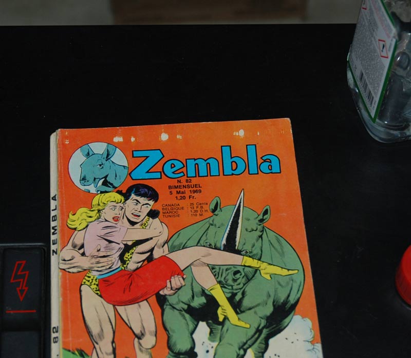

arsen33 a écrit : Pour le papier glacé, je pense que cela peut donner des traces dans certains cas. Et sur le film plastique des couvertures rigides de bédés je ne m'y risquerait pas.
justement, j'avais essayé sur des zembla dont certains dans les n° 80, certaines couvertures sont en genre de papier glacé.
Pour ne pas enlevé la couleur, car en effet, sur le glacé, la couleur à tendance à partir, pas à s'éparpiller sur la couverture mais à partir
si on frotte avec le mouchoir ou le chiffon...
le truc c'est qu'il ne faut
pas frotter avec le chiffon, il faut simplement
placer le chiffon ou le mouchoir en papier sur l'étiquette pour qu'elle prend bien l'acétone,
sans frotter, ça c'est pour le papier glacé et l'étiquette s'enlève toute seule.
Tandis que sur le papier comme la couverture du Kiwi, là tu peut frotter, il n'y a pas de couleur qui s'enlève.
C'est ce que j'ai constaté et fait d'après ces 2 bds qui sont en couverture papier comme le kiwi et sur un zembla dont la couverture est un genre de papier glacé.

Effectivement, il faut manier avec précaution, prendre des gants de ménages par exemple et ne pas inaler... Si vous en faites beaucoup, prendre un masque...
Test sur une bd dont la couverture est en genre de papier glacé...
Par exemple un zembla dont la couverture est en genre de papier glacé...
Je frotte avec le mouchoir ou un chiffon sur
le Z et le E de zembla et un peu autour, comme vous le voyez, la couleur s'éclaircit mais ne se propage pas sur les autres couleurs.
Ceci est en frottant... (c'est ce qu'il ne faut pas faire sur du papier glacé)
Maintenant sur le B, L et le A de zembla, je pose de l'acétone pour imbibé la couverture ou l'étiquette si il y en avais une,
ceci sans frotter...
Comme vous le voyez,
l'acétone est bien sur la couverture mais ne détériore pas les couleurs...
Et après lorsque cela c'est évaporé, les couleurs ont intacts...
Comme vous le voyez sur la photo...

Autre test sur une bd cartonné pelliculé...
Il y a une étiquette de prix sur le quatrième de couverture...
J'imbibe même en frottant sur l'étiquette de l'acétone...
Et l'étiquette s'enlève sans que le pelliculage soit détérioré...
Puis après séchage, la bd n'a rien, le pelliculage est intact et l'autre côté de la couverture rien n'est apparu...
