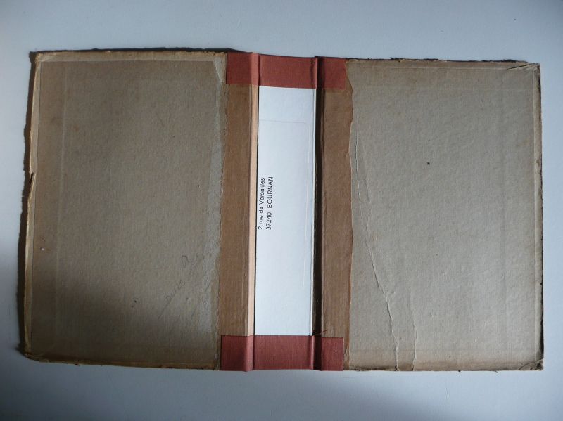

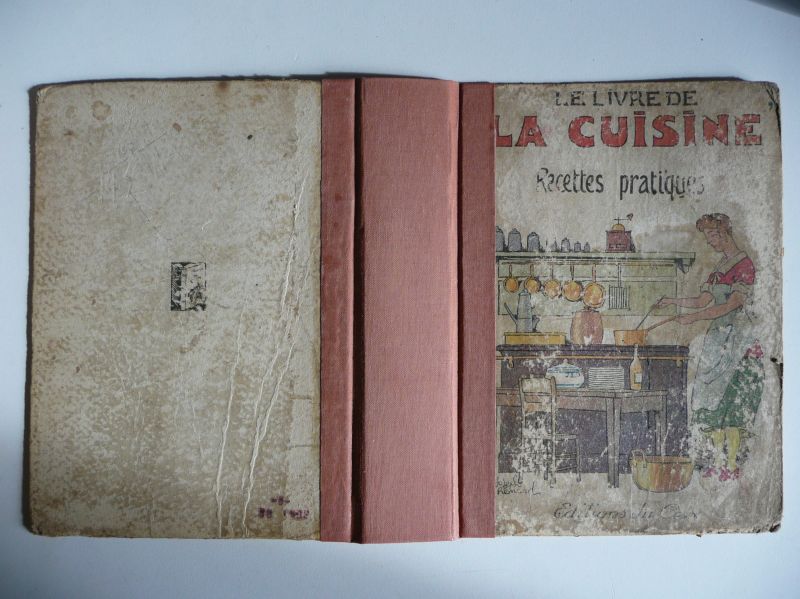

J'ai conscience que mes explications données à petercriss ne sont pas très claires. Voici des photos en complèment, j'ai refait un livre de cuisine ( qui avait beaucoup servi :lol: ) pour une amie cet après-midi.
D'abord présentation des acteurs :
le corps d'ouvrage muni de sa nouvelle mousseline (noter les tranche-files),
la couverture refaite avec son faux dos,
les gardes : dimension = celle des pages en hauteur, en largeur ajouter 2 mms pour la garde collée sur le plat à cause du rebord intérieur du plat.

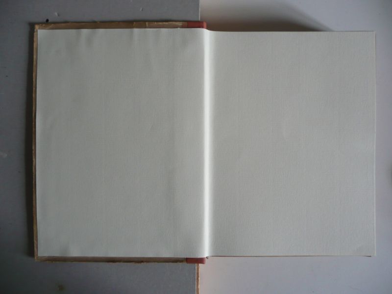

Emboitage du bloc dans la couverture. On ouvre le côté à coller et on dispose des ais pour amener le bloc et le plat au même niveau.Le bloc est bien calé au fond. La photo suivante montre bien la mise à niveau et le calage.
Ensuite on peut débuter l'encollage dans un ordre précis :
Encollage de la mousseline sur le plat
Encollage de la demie-garde sur 1 cm de large toute la hauteur du bloc
Encollage de l'intérieur du plat et du tour de la page de garde en protégeant avec une macule

Application de la garde sur le plat
Mise en presse
On refait la même chose de l"autre côté

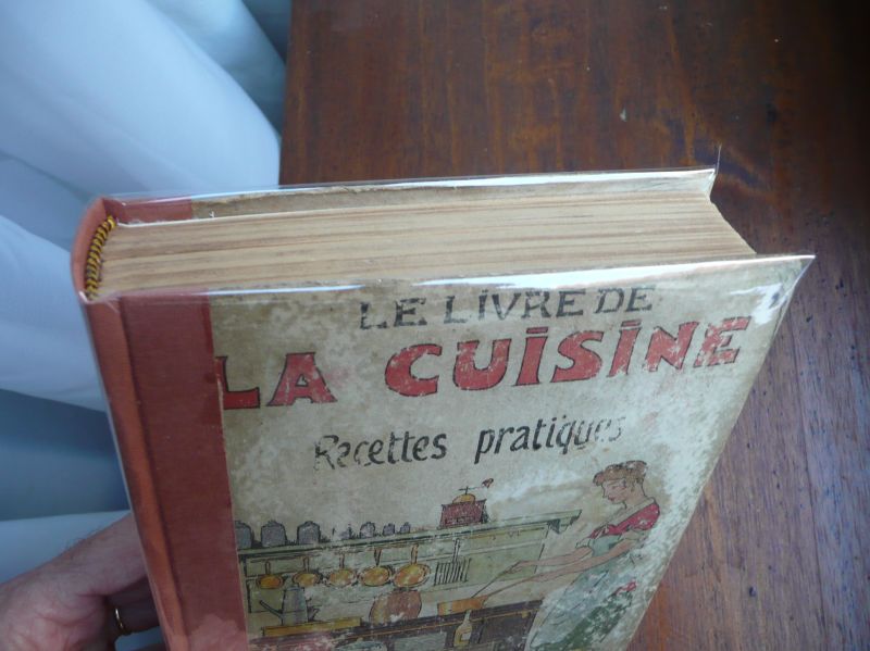

Messagepar MiniMax » Mer 20 Mar 2013, 19:45
Aspect final après une nuit en presse et couverture transparente (nécessaire car livre de cuisine :D )
